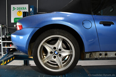

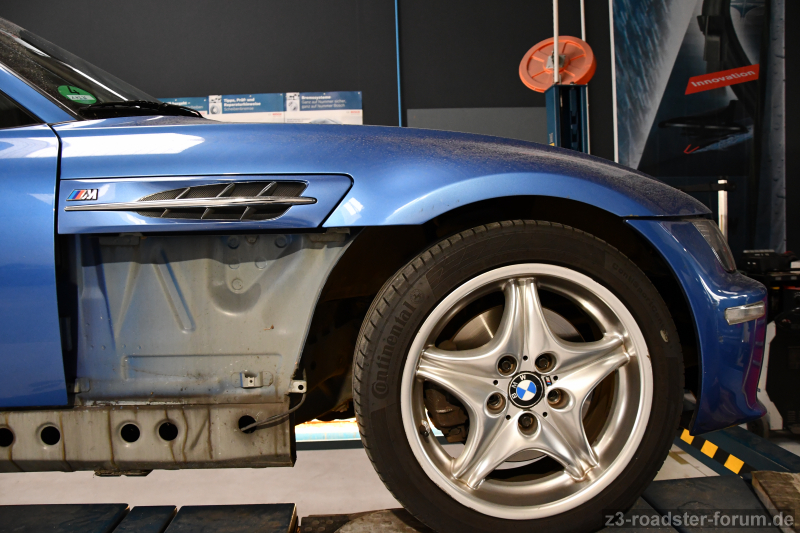

Servus,
richte gerade meinen Z3 M wieder in den Originalzustand zurück.
Hierbei müsste ich einmal die Felgen machen lassen.
Ich habe gehört, dass es 1998 keine Chrom Shadow für das Model gegeben haben soll.
Da ich das Auto aus erster Hand habe bin ich mir zu 99% sicher, dass es sich um die Originalfelgen handelt.
Aber für normales silber glänzen Sie aus meiner Sicht zu sehr.
Gab es denn 1998 noch was anders ausser silber?
Falls nein, hat jemand eine Idee was für eine Silberfarbe BMW damals verwendet hat?
Freue mich über jede Hilfe und Einschätzung von euch Experten :D
LG
Jochen
Original Felge vorne Style 17 Zoll
Original Felge hinten Style 17 Zoll

Beitragvon Moreno70 » 13.11.2022 13:47
Danke dir für deine schnelle Rückmeldung.
Meinst du das trifft auch auf meine Felgen zu?
Kannst du mit den Bildern einschätzen ob das eine silber Felge ist?
Oder sind meine Felgen im Chromdesign wie von dir beschrieben?
Die Chrom Shadow die ich bis Dato gesehen habe, waren alle deutlich dunkler.

Re: Z3 M Felgen Style Model 1998 Farbvarianten?
Beitragvon Wolfwalk » 13.11.2022 16:16
Den Chromeffekt haben sie original immer.
Wolfwalk
Alter: 54
Beiträge: 505
Themen: 2
Bilder: 12
Registriert: 18.07.2022 16:39
Wohnort: Wetter
Z3 roadster 1.9i (03/2002)
Beitragvon RunnerAZ36 » 13.11.2022 17:55
….der S50/S52 hatte die silbernen Styling 40 ab Werk, die dunkleren, chromshadow gab es erst ab S54…
Damit sollte klar sein, was dein S50 Original ab Werk verbaut hatte :wink:
