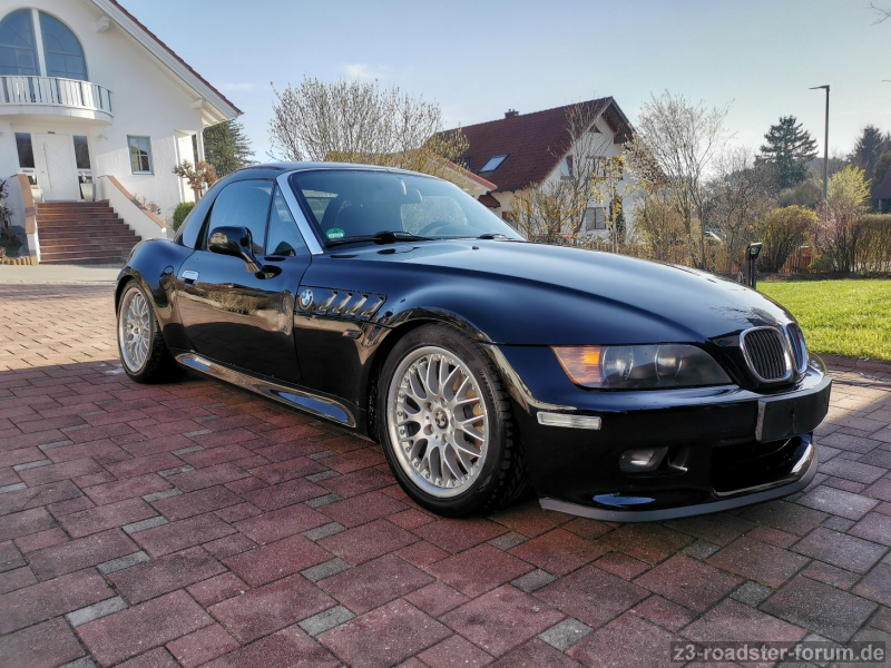

Beitragvon OldsCool » 08.11.2022 13:55
So sieht das mit H&R Federn aus. Der Hintern hängt runter, inzwischen habe ich das Schlechtwegepaket hinten drin (dicke Federunterlagen) damit es stimmig aussieht. Viel weiter runter geht's nicht mit überschaubarem Aufwand. Die hinteren Federn sind praktisch auf Block. Sturz ist hinten übel. Fahrverhalten so lala (siehe Runner).
Die preiswerteste fahrbare Lösung ist ein Bilstein B12, das etwas härter als das M ist, bei vergleichbarer Tieferlegung. Das ist aber weit weg von dem was du dir wünschst.
Um ein Gewindefahrwerk wirst du nicht drum rum kommen.
