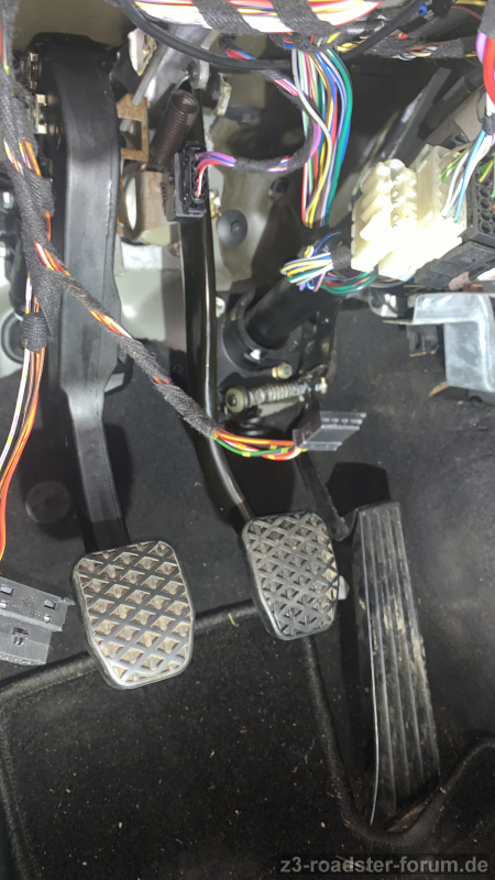

plötzlich ging das Verdeck nicht mehr und das Bremslicht leuchtete nur noch ab und zu.

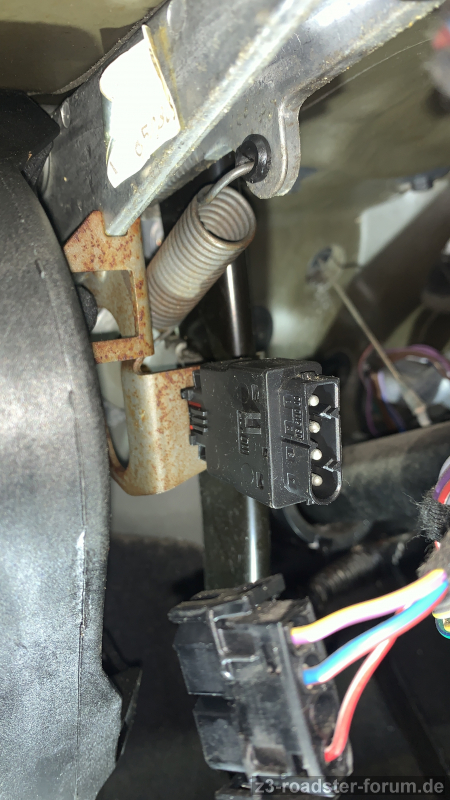

Also neuen Bremslichschalter geordert und den alten mal eben ausbauen..
Ist ne ganz schöne Fummelei im Fussraum, wenn man das noch nie gemacht hat.
Und nach gefühlt einer Stunde Verrenkungen und probieren den alten Schalter aus der Halterung zu bekommen,
hab ich das verdam.. Ding rausgebrochen.
Egal,der ist ja eh defekt, aber ich hab die rote Verriegelung nicht weit genug rausbekommen.
Das gute, der neue Schalter ist drin, Verdeck und Bremslicht funktionieren wieder.. :banana:

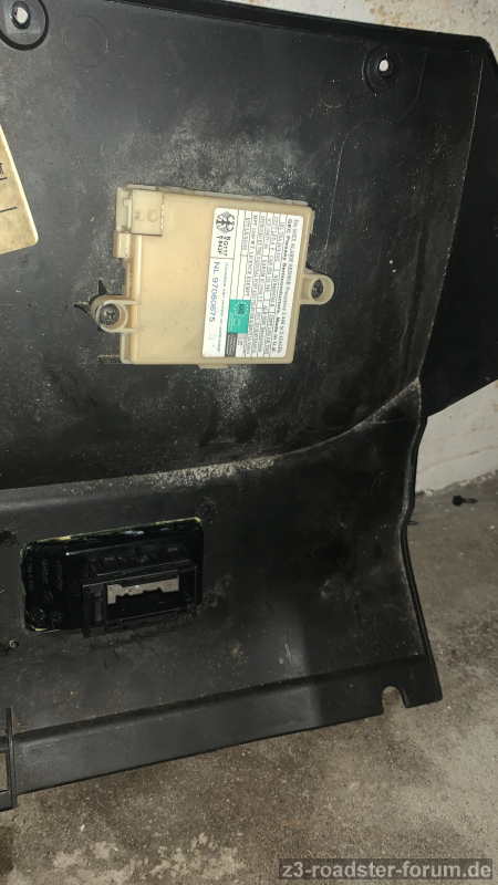

Was ist das für ein Kasten auf der Rückseite von der Abdeckung?

Alarmanlage (Innenraumüberwachung)

Ich habe den defekten Bremslicht Schalter auch zerstört um ihn raus zu bekommen.Beim Einbauen habe ich dann einen längeren Stab genommen und das Bremspedal richtig durchgedrückt und dann geht der Einbau ganz einfach.Hätte ich das auch beim Ausbau gemacht, wäre ich auch schneller gewesen.

Z3 Heidi hat geschrieben:Alarmanlage (Innenraumüberwachung)
danke für die Info.. :thumpsup:
