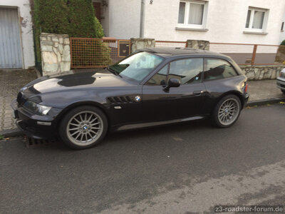

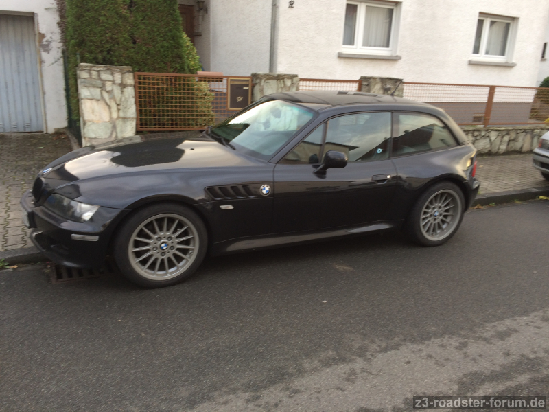

Hinten 9x17 et26 vom E39 mit 255/40. Vorne sind Styling 32 HA Felgen(8,5x17) des Z3 mit 225/45 montiert. Wegen Fahrwerk(& Bremsanlage) mit 10mm Distanzscheiben. Also effektiv et 31mm.
Zum Federbein(KW3) sind jetzt am inneren Felgenhorn noch 3-4mm Luft. Mit den montierten Michelin PS4 schleift nichts und mein Prüfer ist auch gewillt das so abzunehmen. Die Verwendung der 255/40 an der HA (identisch wie beim Felgenspender E39) sieht er positiv weil sich dadurch das leidige Thema Impact-Test erledigt.
Soweit so schön.
Mir fehlt leider eine Bescheinigung der Traglast für die 9x17 Styling 32 Felge. Bei BMW bekommt man so etwas ja nicht mehr.
Ich würde mich daher sehr freuen wenn mir jemand von euch weiter helfen könnte.

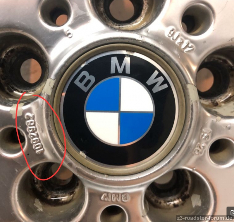

Die Suche gestaltet sich deutlich einfacher, wenn Du die Teilenummer, welche entweder in der Felge innen oder außen steht, hier zum Besten gibst. Ist das die 1092982?

Beitragvon 427 » 25.09.2022 16:20
[ externes Bild ]
Bingo eisi!
Du hattest Recht. Es ist die 1092982.

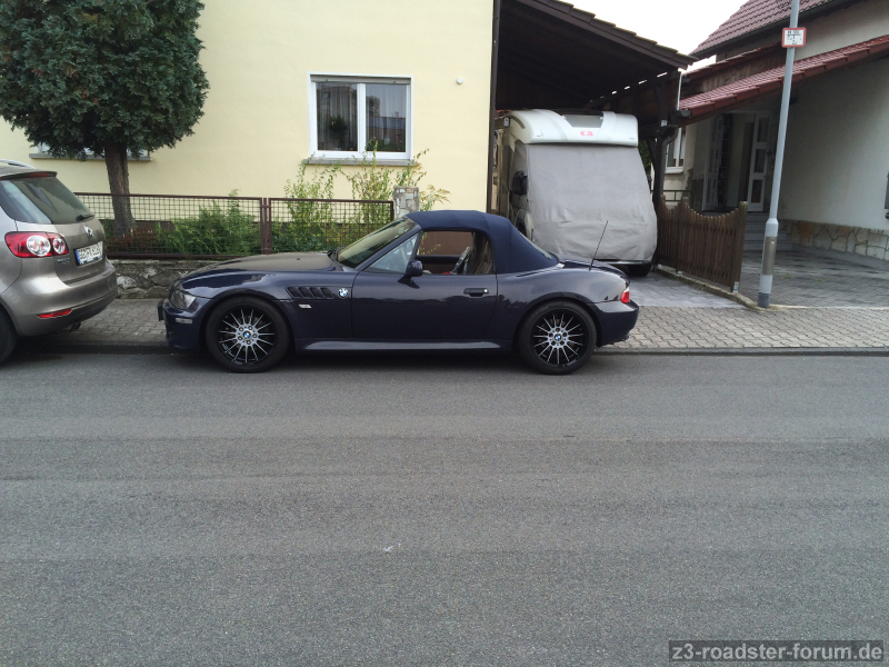

An meiner J-Lo S sind AC Schnitzer montiert, die
an der VA E36-Dimension haben (8,5J18H2 ET43 mit 7mm Distanzen)
an der HA E39-Dimension haben (9,5J18H2 ET21,5)
Die Reifengröße entspricht Z3-Vorgaben
VA 225/40R18
HA 255/35R18
Entscheidend ist, dass die Traglast der Felge hoch genug ist; entsprechend benötigt die Prüfstelle das TLG (Traglastgutachten).
Antwort zur letzten Frage: super :thumpsup:
Soweit so schön.
Na da bin ich froh das meine 32 kombis alle lange vor dem Tüv kasprle kram eingetragen wurden.
Allerdings wollte ich keine 8, 5 mit distanzen auf der VA um auf et 30 zu kommen
Daher vom E46 et 47 8x17 mit 12mm fährt sich gut bis auf hebelwirkung der 9x 17 et 26 von der HA (mit 245 / 40 ) in kurven unter Last :wink:
