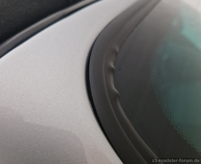

Hallo Freunde,
leider wurde bei meinem Z3 die Frontscheibe durch Steinschlag beschädigt. Ersatz wurde im August bei Carglass eingebaut, angeblich von einem Original BMW Zulieferer. Bei der Abholung musste ich feststellen, dass das Dichtungsgummi umlaufend 1 mm absteht und an den Ecken Falten wirft. Das Foto spricht für sich. Der Monteur erklärte mir dass die Scheibe leider ringsum um 5 mm zu klein sei. Daraufhin wurde eine Gewährleistungsprüfung veranlasst. Am 14.9. erhielt ich einen Anruf von Carglass Speyer es wäre keine andere Scheibe verfügbar. Man versuche eine Scheibe zu bekommen, aber das könnte bis zu 12 Wochen dauern und auch dieser Zeitraum wäre nicht sicher. Hat jemand eine Idee woher man eine passende Scheibe bekommt bzw. welche Werkstatt das machen könnte???
Danke und Gruss
Lutz

Orig. :bmw: für unter 400,-€

@eisi
DANKE - hilft mir auf jeden Fall wenn das vor den Kadi geht und Carglass weiter behauptet es gäbe keine anderen Scheiben....
