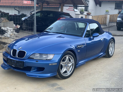

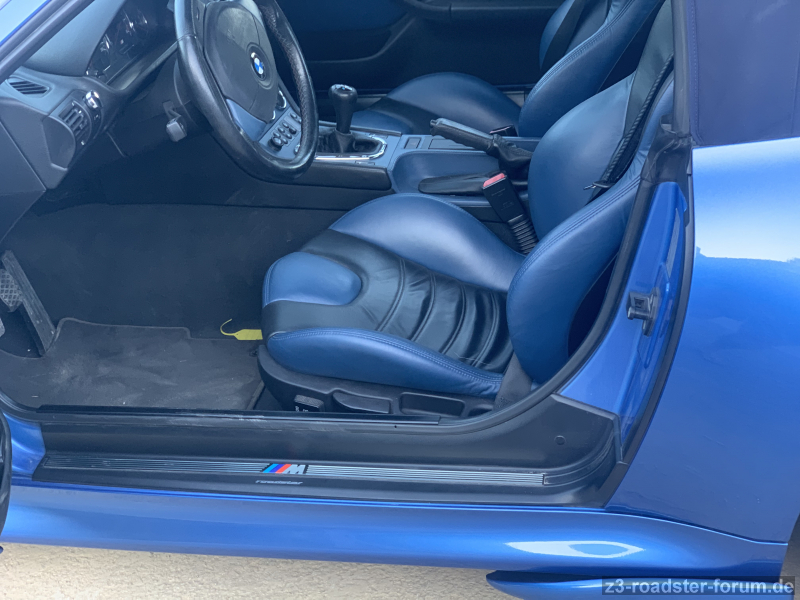

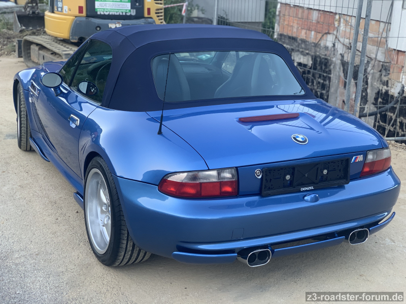

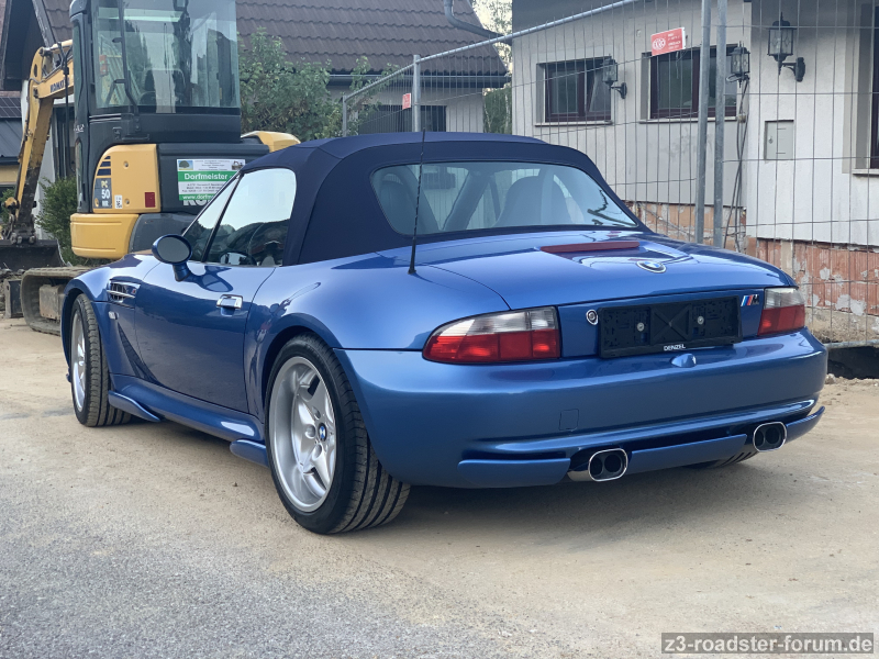

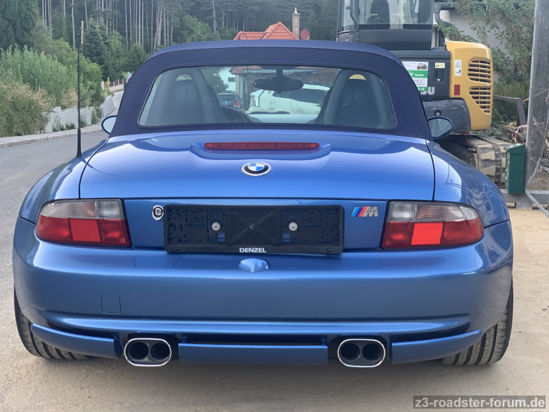

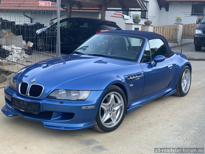

[attachment=9]66E6BFE5-96A6-4E9E-BF98-81D3672F861C.jpeg[/attachment]Hallo
Nach längerem Zeitraum wollte ich mal das vorläufige ergebbisxeiner meiner Baustellen vorstellen ..
Der m ist jetzt fahrtauglich !
Was wurde gemacht
Technik Karosse ..
Pleullagerschalen und komplette Kupplung neu
Neue Heck und frontscheibe
Türgriffe in wagenfarbe lackiert

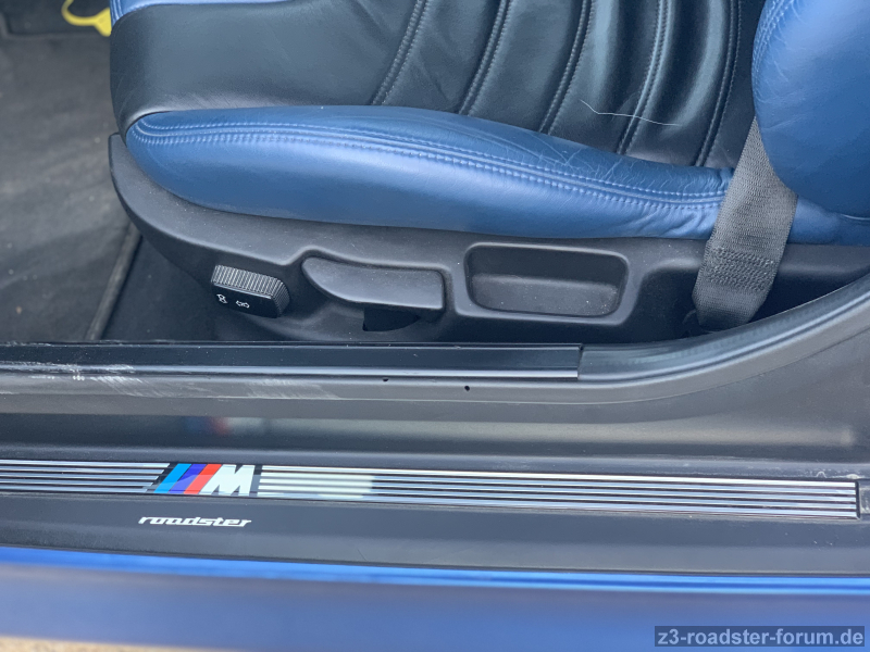

Wackelsitze Sitze behoben
Neuer kompletter ölservicec
Tuning ..

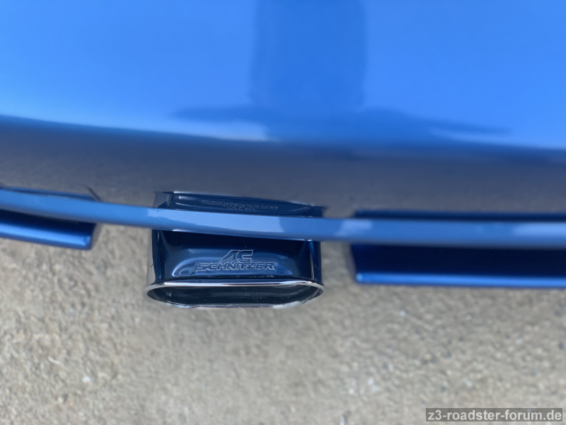

Entgegen vielen Ratschlägen ihn doch lieber original zu belassennhabecich mich für ein dezentes individuelles Tuning entschieden .. Primär von Schnitzer und hamann ..
Schnitzer frontflaps , Schnitzer esd , hamann Site flaps , hamannheckdiffusor , neue m Felgen , spurplatten 15 mm vorne und hinten
Gewinde kw var 3
Strongflex domlager ha
Was noch gemacht werden sollte ..

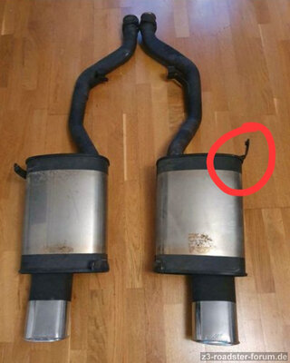

Der rechte Schnitter esd ist etwas schief .. ws. Der
Vorbesitzer mal aufgesetzt , möchte ich noch richten lassen..
Spur muss neu eingestellt werden

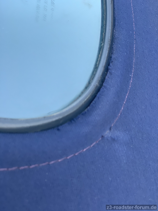

Nach dem Heckscheiben Tausch .. ( gebrauchte original bmw ) sitzt das stoffverdeck inndrrvlinkennecke nicht richtig unter der Gummidichtung .. hat hier jemand evtl. Einenntio für mich ?
Danke
Lg
Sven

Zur Heckscheibe: Fahradreifenmontierhebel, die schwarzen, eignen sich sehr gut dazu, das Gummi etwas anzuheben und Patex zwischen Gimmi und Stoff zu geben - fertig.

Danke für den Tipp, .. und das hält ?

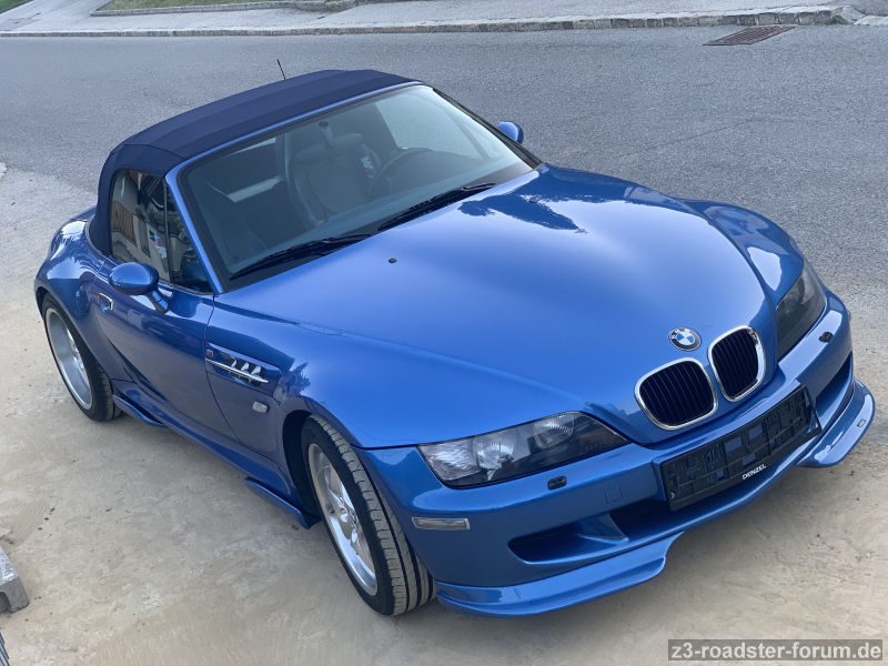

Ein in sich stimmiges Konzept das du da durchgezogen hast, der hat was :2thumpsup:
Die Scheibenwaschdüsen würde ich an deiner Stelle noch angehen, entweder in Wagenfarbe lackieren oder die chromfarbenen vom Z8 (die wären mehr Favorit).

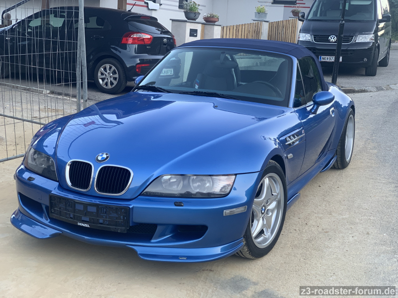

Die Kennzeichenhalter kommen hoffentlich noch ab!?
Und dann charmant mit der Dame vom Amt flirten für ein kurzes Kennzeichen :lol:

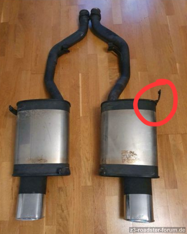

Zu den ESD: Lockere die zwei Schrauben am MSD und dreh den ESD, dass er passt. Tipp hierzu: Eine 1 m lange Wasserwaage!
Die am li ESD unten angelegt gibt sehr einfach zum re ESD das Maß zum Ausrichten, dann festziehen. Die vorderen Halter (*) des ESD sind einfach zu biegen. Die Befestigungshalter an der Karosse kann man nicht ändern.
Dieser *Halter ist gemeint.

Viele finden die Doppelrohre wie original oder Eisenmann besser .. find ich auch nicht schlecht ! Wollte gerne aber 70 mm .. original hat der 65 mm .. beim esd von Eisenmann sind es meistens 76 mm und das ist beim Roadster irgendwie zu gross nach meinem Geschmack .. aber jeder wie er mag .. !
Die Ovalen von Schnitzer ( original Remus ) .. finde ich in der Kombi mit der hamannschürze gelungen .. ohne würden die zu weit rausstehen ..

RunnerAZ36 hat geschrieben:Ein in sich stimmiges Konzept das du da durchgezogen hast, der hat was :2thumpsup:
Finde Chrom vom z8 auch sehr schön .. gibts die noch zu kaufen ?
Wenn ich ich mal Glück haben sollte .. die chrombügel von Schnitzer wären noch ein Wunsch .. ansonsten bin ich zufrieden von der Optik ..
