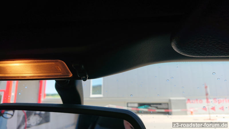

Hallo Zusammen,
mein Zetti hat eigentlich gar keinen Wassereintritt außer dieses heraustropfen am Schalter der Innenleuchte.
Ich habe davon mal ein Bild angehängt, bei normalen Regen hatte ich bisher nie Probleme.
Wobei ich auch sagen muss, der Zetti wird nur bei gutem Wetter bewegt.
Nur wenn ich den Zetti wasche und zu oft im oberen A-Säulen mit der Lanze sprühe tropft es aus dem Schalter.
Hatte jemand schonmal das gleiche Problem?
Ich habe bisher nur die umlaufende Dichtung im Verdacht allerdings kostet die auch eine gute Stange Geld um diese
testweise zu ersetzen, da wie gesagt sonst keine Probleme bestehen.

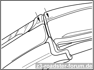

Schau mal ob das verdeck zum verschluss neu eingestellt werden muss
Feineinstellung am Verdeck:
Verdeck verriegeln.
Das Verdeck muss vorn am Windlauf bündig abschließen (bis 2 mm tiefer als der Windlauf). Zur Korrektur ggf. die Verriegelungshaken nachstellen. Verriegelungshaken wirkt in zwei Richtungen, in Längsrichtung und nach unten, identisch zur Neigung des Zentrierbolzens.

Beitragvon BodenseeDriver » 03.07.2022 15:12
Danke für den Tipp, ich habe ja aktuell zum Test das Hardtop montiert.
Auch hier habe ich an der selben Stelle einen Wassereintritt.
Bei der Dichtung selbst sehe ich aber keine Beschädigungen und Frage mich,
wie das Wasser dann dahin kommt.
Weil auch bei direkter Prüfung ist es zwischen Dichtung und Dach trocken,
das Wasser muss ich irgendwo anders einen Weg bis zum Schalter suchen.
