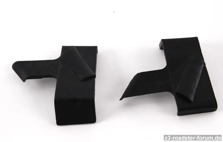

Hallo Zusammen,
hat jemand zufällig die Abmessungen von der Montagelehre 54 21 9 408 881
Ich wollte diese schon direkt von BMW aber da komme ich einfach nicht weiter,
das Teil ist nicht lieferbar und scheinbar nirgends die Daten hierfür hinterlegt.
Die Montaglehre wird für die Hardtop Montage gebraucht zur korrekten Höheneinstellung.
Ich benötige einfach nur das Maß für den Abstand zwischen Hardtop und Karosserie.
Wenn ich mir die Bilder so anschaue von dem Teil, könnten es 4 mm sein aber wirklich sicher
bin ich mir da auch nicht und bevor ich da nur ca. dran gehe dachte ich es kennt jemand
das korrekte Maß.
Beste Grüße vom Bodensee
BodenseeDriver

Beitragvon BodenseeDriver » 02.07.2022 07:25
Vielen Dank dafür, ich habe die original Anleitung.
Die 0,2 mm beziehen sich auf den Abstand zwischen Montagelehre und Hardtop,
diese sollen mit der entsprechenden Fühllehre geprüft werden.
Weil 0,2 mm währen ja nicht mal ein Millimeter, sprich das Hardtop würde komplett aufliegen
und es passt nur ein Blatt Papier dazwischen?
Das kann ich mir nicht vorstellen zumal die Montagelehre ja noch zwischen Hardtop und Karosse passen soll,
anbei ein Bild der Montagelehre.

Beitragvon BodenseeDriver » 02.07.2022 17:06
Also ich habe heute erfolgreich die Erstmontage des Hardtops am Zetti durchgeführt.
Für jeden den es interessiert, das Höhen maß der Montagelehre beträgt 6,2 mm.
Dies habe ich heute morgen in einem amerikanischen Forum gefunden.
Dieses Maß gilt natürlich nur an den vorgesehen Punkten wo die Montagelehre angesetzt wird,
der Rest ergibt sich dann daraus.
Mein selbst erstellte Lehre hat mir dabei dann geholfen direkt die richtige Höhe zu haben.
Es pfeift nichts, es passt alles und es ist alles dicht soweit.
