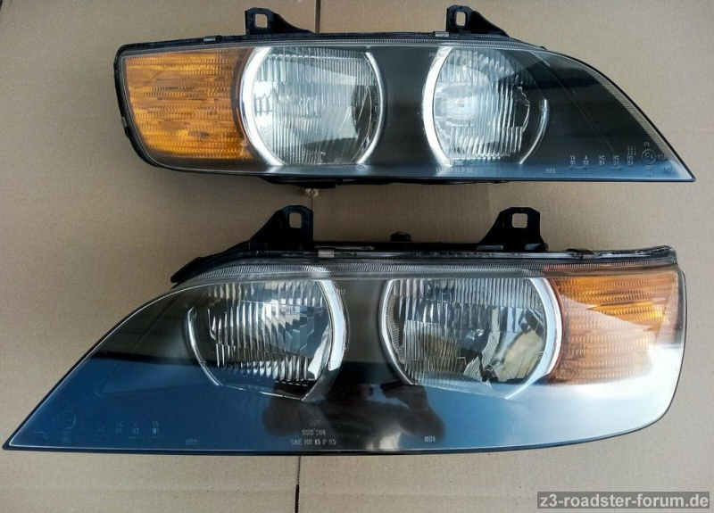

danke für die schnelle Antwort. Es ist der Hauptscheinwerfer gemeint. Die gelben Blinker luechten permanent, nach Zündung an.
Dass läßt sich laut TÜV und BMW Service umprogrammieren
Hauptscheinwerder Z3

Beitragvon pat.zet » 29.06.2022 20:29
Flavius hat geschrieben:Hallo Andreas,
Das sind doch sicher zwei faden birnen mit einer Fassung mit 2 drähten , oder ?

Beitragvon OldsCool » 29.06.2022 20:29
Nach meinem Kenntnisstand müsste das mit der Kneifzange "codiert" werden :mrgreen:
Schau mal ob in deine Blinkerfassung drei Drähte reingehen. Einer ist Masse, einer Blinker, und der dritte, bei EU Fahrzeugen nicht vorhanden, ist "Standlicht".
Dementsprechend müsste die Blinkerbirne eine Zweifadenglühlampe sein.
Anhand der Fassung rausmessen was das Standlicht ist und diesen Draht beidseitig kappen (und fahrzeugseitig isolieren). Alternativ richtig ordentlich machen und die Fassung gegen eine zweipolige tauschen, Birnchen entsprechend auf normale Blinkerbirne mit einem Glühfaden.
Deine bisherigen Prüfer scheinen nicht sehr ordentlich gewesen zu sein, oder es war Ihnen schlicht egal. Hoffentlich waren sie bei richtig sicherheitsrelevanten Dingen gründlicher....
Bin aber mit meinem E46 auch letztes mal mit codiertem xx% Fernlicht als Tagfahrlicht durchgekommen. Bei Licht an gehen die aber aus, vielleicht hat das geholfen :mrgreen:
Gruß Steffen

Re: Standlicht USA Variante
Beitragvon seppo » 30.06.2022 08:06
Hier dürfte es aber auch schon ausreichen, die Originalen Lampenfassungen inkl. Kabel und Stecker für die EU "nachzurüsten"

Beitragvon OldsCool » 30.06.2022 08:42
Oder bei ebay für paar euro... muss man sich halt die richtige raussuchen. Da er gelbe Blinker hat braucht er die Fassungen für weiße Birnen bzw. halt die ganz normalen, sonst passen die Bajonetnuppsis an der Fassung nicht...
