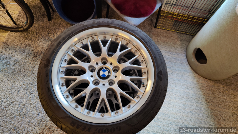

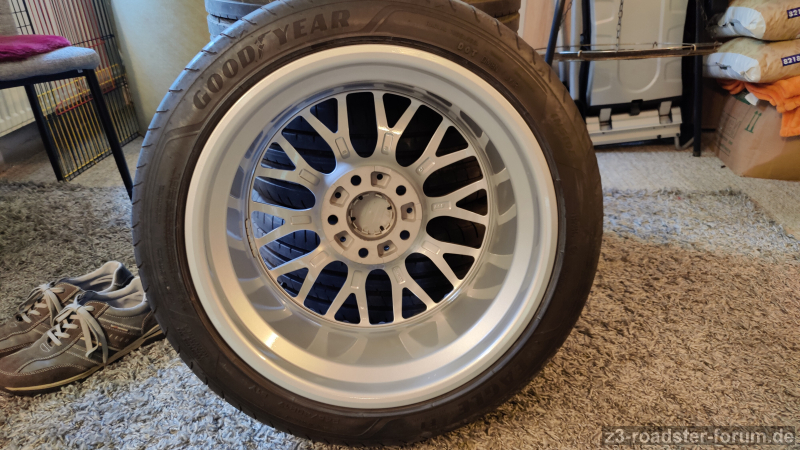

Styling 42 17" 7.5 & 8.5 ET41 komplett zerlegt und aufbereitet:
Felgenbett: Hochglanzverdichtet und Klarlack Pulverbeschichtung
Felgenstern: Naßlack Shadow Chrom Metallic
Felgenröhre: Star Silver Pulverbeschichtung
inkl. KW V3 und VA +20mm / HA +40mm :mrgreen:

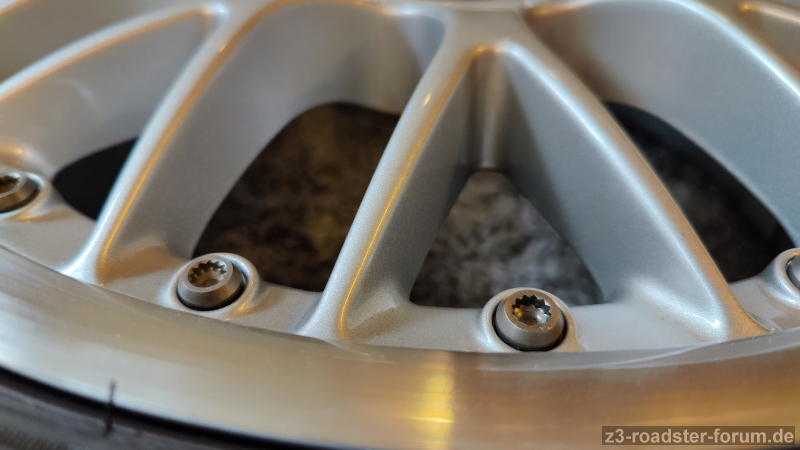

Ich habe meine Felgen auch komplett überarbeiten lassen. Wobei mir der Originalzustand sehr wichtig war. Deswegen habe ich auf das Polieren des Bettes verzichtet und dieses stattdessen CNC Drehen lassen. War zwar preislich etwas höher angesetzt, aber das war es mir in Bezug auf Originalität wert.

Das "nackte" Felgenbett ist nicht ungeschützt, sondern in klar gepulvert. Damit genauso geschützt wie der Rest der gepulverten Felge.

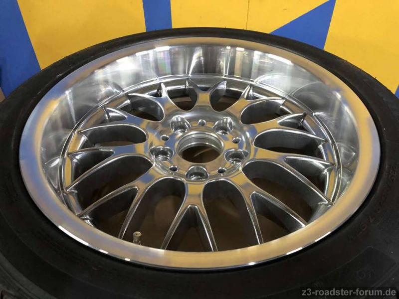

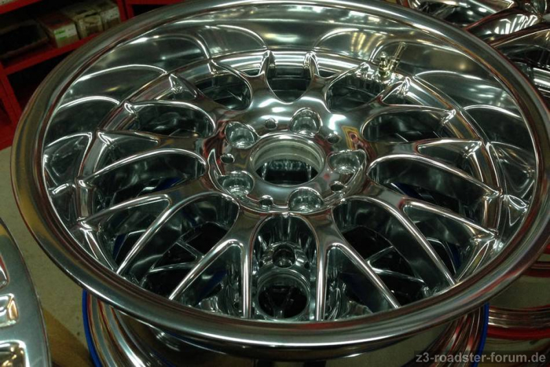

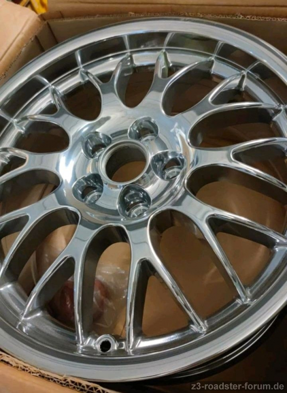

So, wenn ich um Hilfe rufe, will ich dann auch ein paar Beispielbilder komplett hochglanzverdichteter, bezüglich des Stylings mindestens 42-er ähnlicher Felgen (unter anderem ROD) einstellen. Leider auch nur demontiert, aber es gibt glaube ich eine Ahnung davon, wie das dann aussehen würde:
