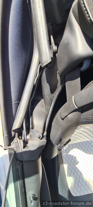

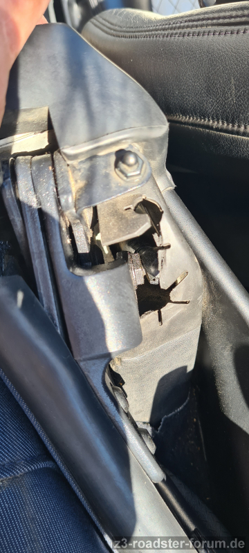

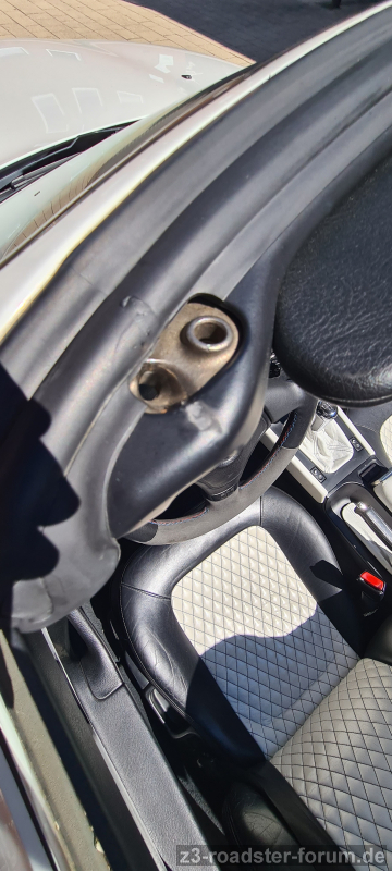

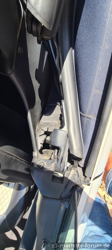

Lt FIN habe ich eine Hardtop Vorbereitung. Aber da ist doch nix? Oder?

Den Bildern nach ist kein Hardtop-Einbausatz montiert :!:
Die Aussage bezieht sich auf dei Hardtop-Vorbereitung bezüglich Kabelbaum für die Heckscheibenheizung; dieser Stecker liegt unter der Mittelkonsole hinter dem Handbremshebel und dem Kabel links, der dann an dem Einbausatz angesteckt wird..

Hardtop-Vorbereitung (0380). So stehts geschrieben. :?:

Ja, das ist eine, nennen wir es mal freundlich irreführende Bezeichnung. Diese "Vorbereitung" hat jeder Z3 ab einem gewissen Baujahr. Wie eisi schon schrieb hat das aber nichts mit der echten Hardtop Halterung zu tun.
