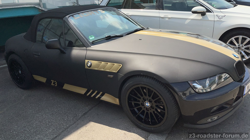

Servus liebe Community,
Ich habe mir vor kurzem neue Felgen gekauft (schwarze Styling 32/225 45 R17)
Diese Reifen stehen vorne ungefähr 1.5-2cm aus dem Radkasten raus, somit is das ziemlich makaber :enraged:
Jetzt überlege ich eine Randkastenverbreiterung dranzuschrauben, da man mit bördeln glaube ich keine 2 cm raus bekommt.
Hat jmd Erfahrungen damit bzw kennt jmd eine hübsche Verbreiterung???
Mit freundlichen Grüßen
Fabian Schwarz

Hallo Fabian,
- Bilder ?
- 7J (VA) / 7,5J (VA) / 8J / 8,5J (HA) mit welcher ET?
- sind Spurplatten / Distanzscheiben verbaut?
.... das hilft uns besser, dir zur helfen. :thumpsup: :wink:

Hallo Fabian,
Da hast du wohl Felgen vom E39 mit ET20 oder ET24 erwischt ?
Super schönes breites Felgenbett ?
Mit größerer Nabenweite und Kunststoffringen zur Anpassung an die restlichen BMW ?
Die sind am Markt in größerer Anzahl und günstig zu haben. Die "echten" Style 32 für die E36 / Z3 sind sehr teuer, wenn überhaupt im Angebot.
Vorne geht am Zetti 8x17 ET34 mit der gewählten Bereifung
Sollten die vorne so weit rausstehen und findest du tatsächlich so DTM Verbreiterungen, hast du anschließend nicht ein "Schlaglochsuchgerät" sondern ein leichte Wellen-Suchgerät und fährst im ZickZack.

Hallo Fabian,
siehe Mach2.8, da hast Du dir die falschen Felgen andrehen lassen. Die sind auf dem Z3 nicht zulässig und das trägt Dir auch so niemand ein. Bevor Du anfängst das Fahrzeug komplett zu entwerten, besorg Dir die für den Z3 passenden und freigegebenen Felgen. Sehr hilfreich bei der Suche ist der BMW Felgenkatalog.

Beitragvon pat.zet » 17.05.2022 08:28
Es gibt sicherlich Leute die 8 x 17 Et 20 VA fahren , evtl auch eingetragen bekommen haben ( früher ) oder mit irgendwelchen 215 reifen kinderreifen mit 40 querschnitt.
Selbst dei dazu gehörige 9 x 17 Et 24 / 26 würden zwar passen aber meiner erfahrung nach beeinflussen diese, die Fahreigenschaften beim Z3 nicht unbedingt positiv.
Man kann auch 8,5 auf der VA fahren, et 40 -30 ( z. BB. BBS RA mit 9,5 et 35 Ha,oder Borbet DB 8 gt 8,5 et30 mit 9,5 et 30 beide TGA ) mit Tüv , aber halt keine Et 20 ohne klimzüge :wink:
Es ist auch fraglich ob man sich über die et 20 die hebelwirkung auf die Lenkung erhöht und anfälliger für Fahrbahn Verwerfungen / spurrillen wird, und somit ausser Optik, nur fahrtechnisches negativ Tuning betrieben hat . :thumpsup:

Beitragvon OldsCool » 17.05.2022 10:27
Was (für hinten) erschwerend hinzu kommt ist dass es ein VFL Schmalheck ist. Das dürfte wahrscheinlich so aussehen wie HIER :pssst: :enraged:
Warum der wohl (unter anderem) keinen TÜV hat? ;)

Beitragvon FabianSchwarz » 17.05.2022 12:00
Servus,
Also die Felgen sind 8Jx17 mit ner ET20.
Da es "nur" 1.5-2cm sind die rausstehen denke ich mir halt das ich das ganze auch straßenlegal machen könnte bzw. Tuvfreundlich mit einer Verbreiterung.
Ich habe mich sehr in diese Felgen verliebt was es für mich fast unmöglich macht diese zu verkaufen.
Zum Thema Heck...da schauen die Reifen kaum raus.

Beitragvon pat.zet » 17.05.2022 12:23
Ganz Ehrlich , das ist deine sache , ich weiss da es je nach bundesland , und dann noch nach der person die es eintragen soll ein fröhlicher spass mit vile gedöns werden kann.......
Daher machs einfach !
Kleiner Tip :idea: diagonal verschränken mit voll eingeschlagener lenkung hilft schon mal grob beim ausloten . :wink:
Sag bescheid wie du es geschafft oder auch nicht geschafft hast , viel Glück

Beitragvon FabianSchwarz » 17.05.2022 12:49
Versuchen werde ich es auf jeden Fall.
Aber fallen euch irgendwelche Verbreiterungen ein?
Ich finde im Internet keine gescheiten.
