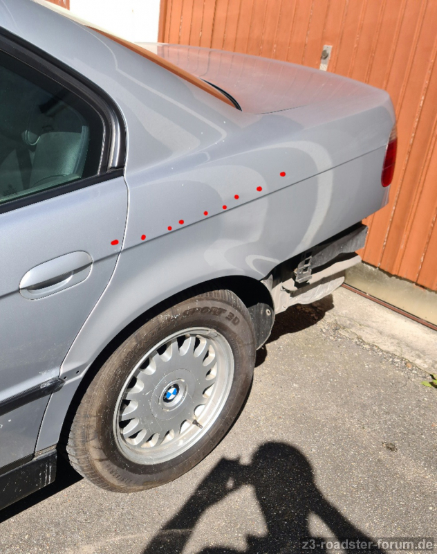

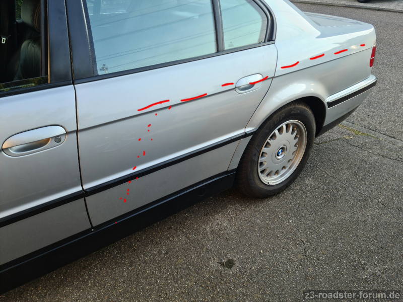

Ich kaufe bei 123lack.de und bin dort immer sehr zufrieden. Die dort angemischten Lacke sind bereits sehr gut, bei heiklen Farben sieht man jedoch meist einen leichten Unterschied. Anbei ein Foto von meinem E38, der hintere Kotflügel sowie die Tür wurden mit Spraydose beilackiert. Wie du siehst: es ist Jammern auf hohem Niveau!
Die Lacke von Auto-K sind da einen Ticken besser, aber die Dosen sind deutlich kleiner. Egal was du nimmst: gönne dir eine ordentliche Grundierung und, ganz wichtig, einen 2k-Klarlack, sonst wird das Ergebnis nicht zufriedenstellend.
