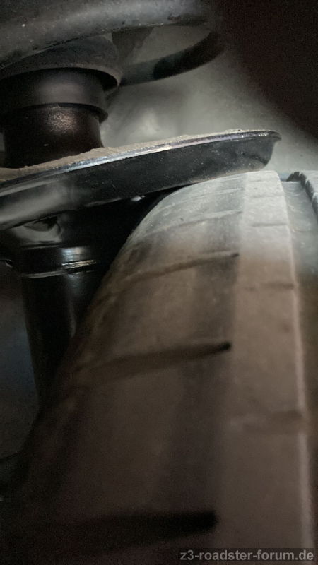

Das Auto sollte ja im Zuge des Frühlingscheck neue Stoßdämpfer bekommen .Nach einigem hin und her habe ich Monroe Dämpfer bestellt ,die auch laut Teilenummer passen .Als diese eingebaut waren schlief der Reifen am Teller ,da dieser ca 1 cm tiefer angebracht ist als bei Sachs .
Ich muss dazu sagen ,dass ich auch 18 Zoll Räder mit einem 40er Reifen vorne fahre .
Jetzt haben wir Sachs bestellt und siehe da …alles passt .
Jetzt noch vermessen und dann wieder los

Dann waren die Monroe nicht die richtigen Dämpfer denn es ist Im prinzip egal ob 15 , 16 ,17 oder 18 " denn der Abrollumfang muss ja annähern gleich sein ! , 10 mm höhen unterschied, sind zu wenig platz !
Ich tippe ebenfalls auf einen falschen Dämpfer. Habe die Monroe für die VA momentan ja ebenfalls hier rumliegen, heute abend werde ich sie mal mit den originalen Sachs-Dämpfern vom M-Fahrwerk vergleichen. Auf den ersten Blick sahen sie jedoch identisch aus.

Anbei das Foto /Monroe und der alte Sachs (ohne Feder)
Teilenummern haben gepasst .
Schicke die Dämpfer wieder um und dann hat es sich :-)

Bei mir liegen die Teller ebenfalls minimal tiefer, allerdings macht es (an mehreren Punkten gemessen) nichtmal 5mm aus, eher noch weniger.
Vielleicht hast du ein Montagsmodell erwischt bzw. die Fertigungstoleranzen sind etwas höher als bei den Premium-Herstellern. :?
Mit den falschen Teilenummern war übrigens nicht gemeint, dass du zwangsläufig falsch bestellt haben musst. Falsch gelabelte Teile, Verwechslung durch fehlende Umverpackung usw., das ist keine Seltenheit beim Teilekauf.
