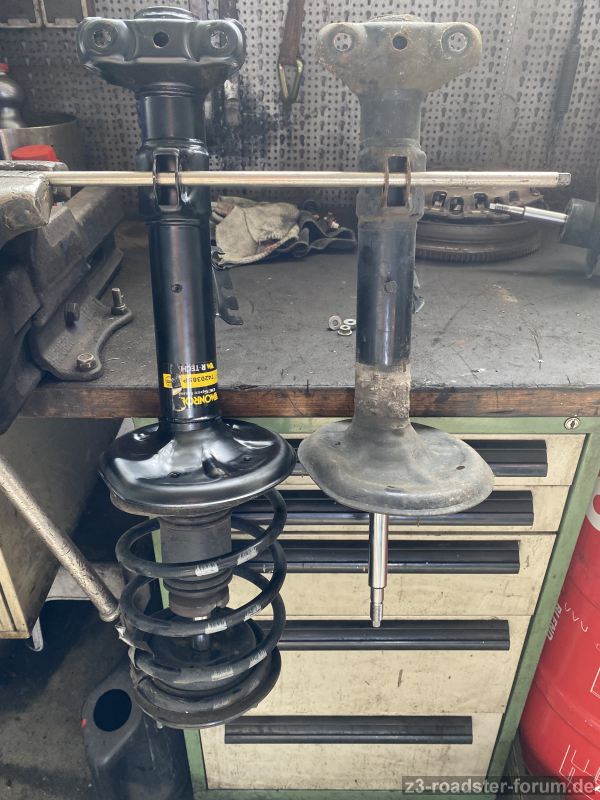

Beitragvon KaiZ3r » 22.04.2022 18:12
Hallo
naja ,wie auch immer .Ich habe jetzt wieder Sachs und der Wagen fährt sich gut damit
Anbei das Foto /Monroe und der alte Sachs (ohne Feder)
Teilenummern haben gepasst .
Schicke die Dämpfer wieder um und dann hat es sich :-)

Beitragvon Domi-2.0 » 22.04.2022 20:56
Bei mir liegen die Teller ebenfalls minimal tiefer, allerdings macht es (an mehreren Punkten gemessen) nichtmal 5mm aus, eher noch weniger.
Vielleicht hast du ein Montagsmodell erwischt bzw. die Fertigungstoleranzen sind etwas höher als bei den Premium-Herstellern. :?
Mit den falschen Teilenummern war übrigens nicht gemeint, dass du zwangsläufig falsch bestellt haben musst. Falsch gelabelte Teile, Verwechslung durch fehlende Umverpackung usw., das ist keine Seltenheit beim Teilekauf.
