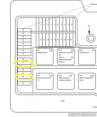

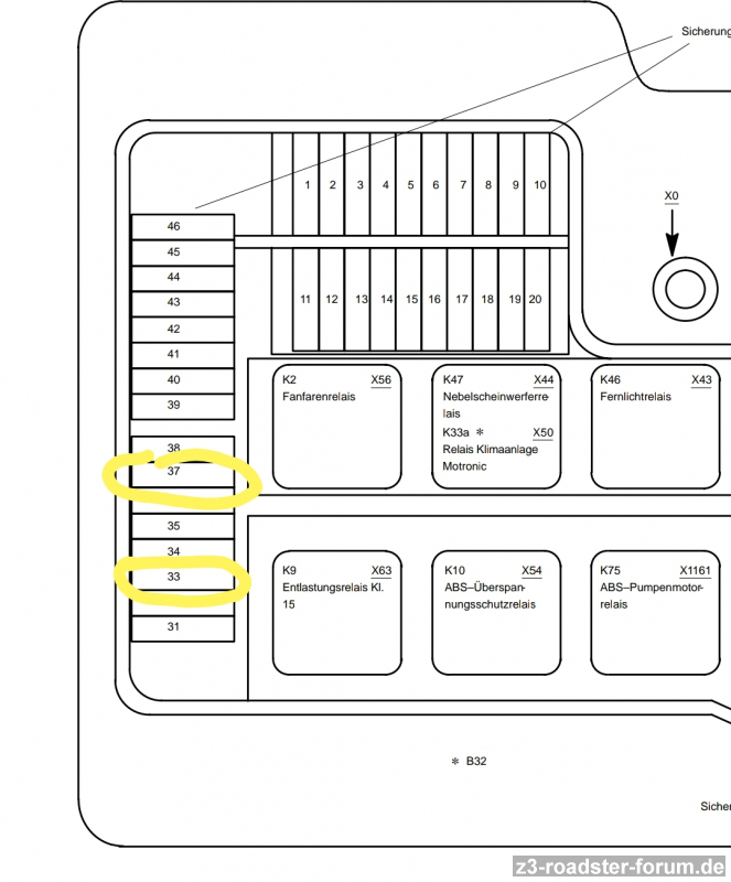

Beitragvon OldsCool » 11.02.2022 18:39
Sicherung 33 und 37. Beide ziehen und kontrollieren, ggfs mit einem Ohmmeter durch messen. Wenn die in Ordnung sind, dann mit dem Multimeter am Rücklicht/Fassung messen, ob hier 12V ankommen.
Gruß Steffen
