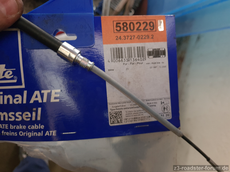

Ich habe mir im Dezember noch 2 Stück Originale geholt, weil die billigen ATE nicht vernünftig gepasst haben (Dichtung zum Innenraum zu dick für die Röhrchen, Gewindestück passt nicht durch das Sicherungsblech am Handbremshebel -> muss nachgefeilt werden). Da kosteten sie noch 20€...

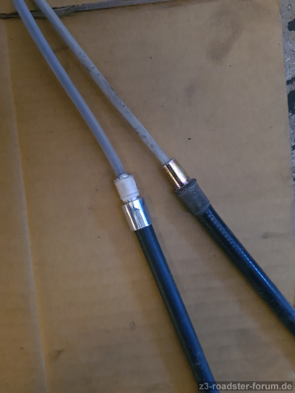

Ich hatte ja das gleiche Problem und wollte die Seile jetzt noch tauschen, aber zu dem Preis sage ich ganz ehrlich: das ist es mir nicht wert! Schließlich sind die Originalen nicht aus Gold gefertigt... :roll:
Zwar werden die ATE-Teile dennoch ausgebaut weil sie nicht perfekt passen, aber es gibt ja glücklicherweise andere "Premium"-Anbieter. Dann gibt es eben eine Großbestellung bei meinem Teilehändler und die am wertigsten anmutenden Seile werden behalten. :?
Für alle die nicht wissen wo das Problem liegt:
links die ATE-Seile mit deutlich dickerem Endstück, rechts OEM.
Bei dem Versuch, den weißen Nylon abzuschleifen, fällt dieser komplett ab, sodass das Endstück dann wiederum etwas zu klein im Durchmesser ist... :evil:

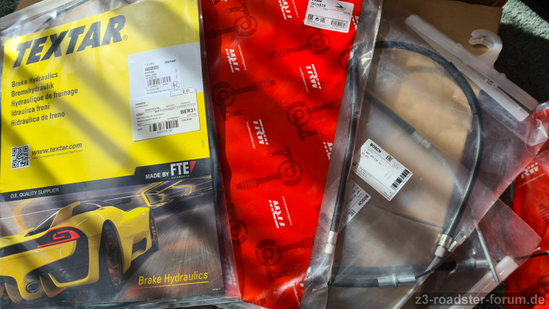

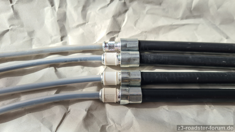

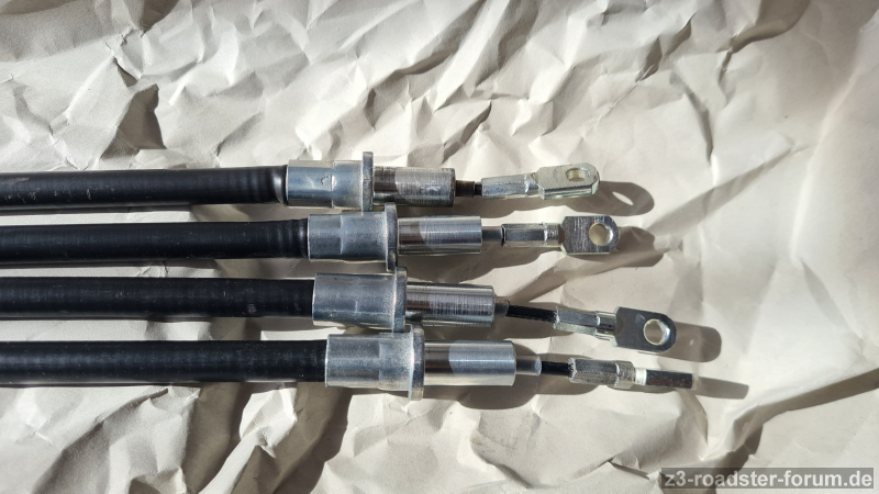

Beitragvon Domi-2.0 » 27.02.2022 13:37
Wie versprochen habe ich bei meiner letzten Teilebestellung ein paar Handbremsseile geordert, jeweils von Bosch, Textar und TRW.
Fazit: kein Unterschied, die Teile sind beinahe identisch. Irgendwo hatte ich ein wenig gehofft, dass die Seile aus unterschiedlichen Produktionen stammen könnten, aber es deutet nichts darauf hin. Die Teile von TRW und Bosch sind minimal kürzer, die von Textar ein Stück länger als die Exemplare von ATE. Ansonsten ist alles wirklich bis ins kleinste Detail identisch.

Ich habe letztendlich bei meinem Patienten mit einem genau passenden Metallbohrer mal vorsichtig in die doch etwas vergnaddelten Metallröhrchen der Handbremsseildurchführungen reingehalten. Dann natürlich mit etwas Sprühlack wieder konserviert. Vielleicht hätten nun auch die Zubehörseile einigermaßen besser gepasst.
Falls Du die verschiedenen Seile noch zur Hand hast: Wie sehen denn die Gewindestangenstücke richtung Handbremshebel aus? Gibts da Unterschiede in der Dicke des abgeflachten Teils? Das war bei mir bei beiden das Problem dass die auch dicker waren und ich das Sicherungsblech am Handbremshebel auffeilen musste.
