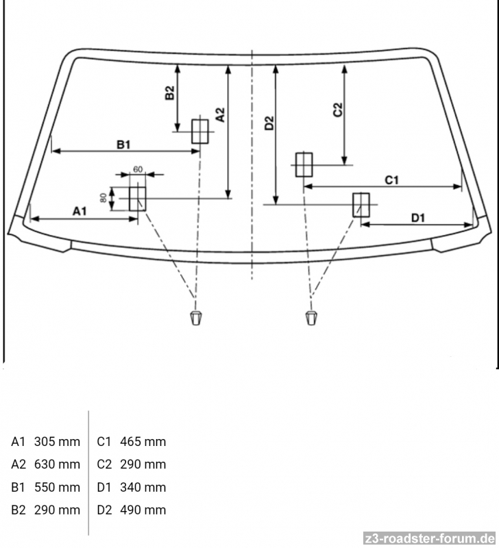

Beitragvon OldsCool » 08.02.2022 22:58
Hier das optimale Spritzbild für den Z3:

Re: Spritzdüse Frontscheibe zu viel Power
Beitragvon Izzle » 09.02.2022 08:37
Oh man… nächstes mal frage ich Euch gleich wie es geht und bastle nicht ein Jahr lang rum…
Tausend Dank jedenfalls für Die Antworten. Ich probiere es gleich aus.
Beitragvon OldsCool » 09.02.2022 11:11
mk-z3-2.0 hat geschrieben:Das wäre doch mal ne Umfrage wert: wer hat seine Düsen exakt nach BMW-Spritzbild eingestellt?
Das Problem ist ja dass man sich dabei zwangsläufig das Auto einsaut :mrgreen: Wer macht das schon und wie oft benutzt man die wirklich? Ich glaub mein Wischwasser muss bald mal gewechselt werden bevor das umkippt :lol:
BMW hat zum Einstellen ein "Spezialwerkzeug", ein Teleskopstab wie eine Autoantenne, mit Nadel vorne dran. Damit kann man die Spritzrichtung ohne Sauerei einstellen :sunny:
