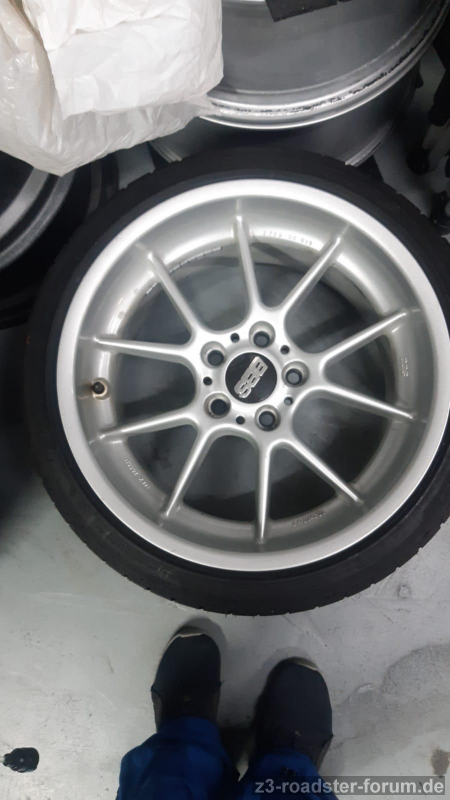

Hi,
wir haben kürzlich einen 1.9er FL Unfallauto erworben aus dem wir einige Teile für unseren 2.8er verwenden, der Rest wird verkauft. Mit dem Auto wurden wir Besitzer von BBS RK Felgen (2x 010 und 2x 011).
Die Felgen haben die Dimensionen: VA 8 1/2 J x 18 H2 ET 38 (mit 225er Reifen), HA 10 J x 18 H2ET 28 (mit 255er Reifen). Also ganz schöne Walzen :lol:
Es gibt für die Felgen ein Gutachten, allerdings nur für die M Roadster und Coupe. Auf dem Unfall Zetti waren sie im Schein eingetragen, aber das ist auch schon vor einer Weile passiert.
Die Frage nun für uns: wollen wir die Felgen verkaufen oder wollen wir sie auf unserem Zetti fahren. Mal vom optischen abgesehen: ich gehe davon aus, dass wir eine Einzelabnahme machen müssten weil die Gutachten nur für den M Roadster gelten? Wie groß ist denn da der Aufwand (auch finanziell)? Da es ein Gutachten für den größeren Motor hat sollten Sachen wie Traglast etc. ja aus dem anderen Gutachten übernommen werden können?
Hat jemand Erfahrung mit den Felgen? Passen die überhaupt ohne große Nacharbeit auf einen 2.8er VFL?

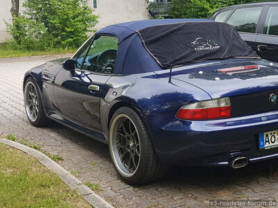

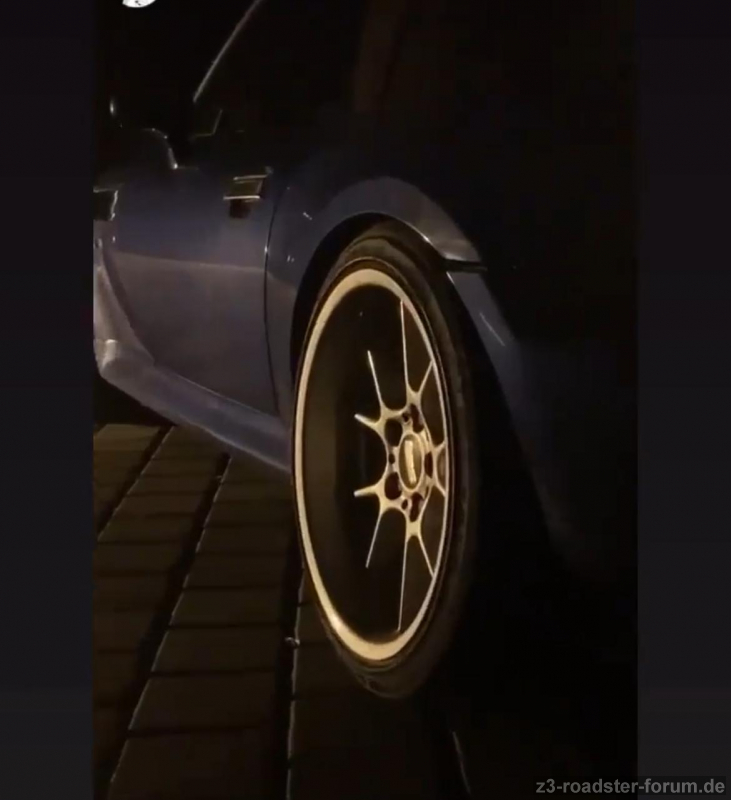

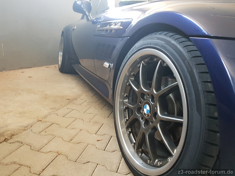

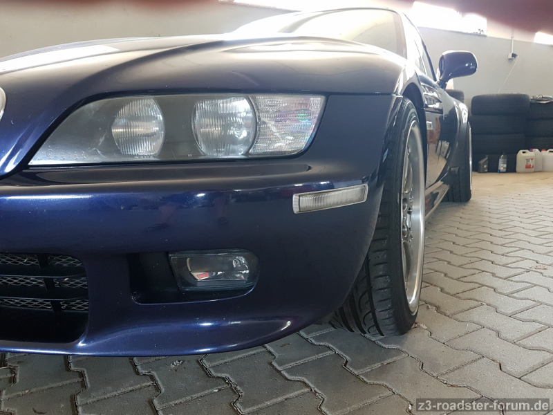

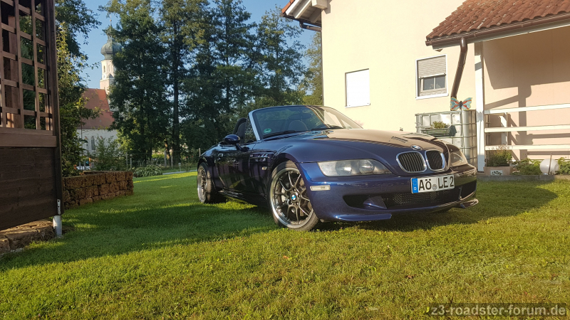

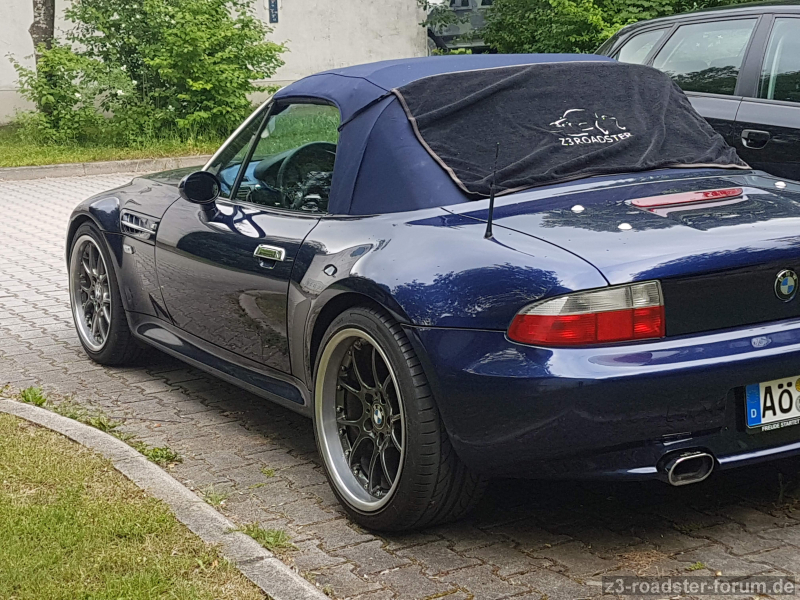

Ich hatte die BBS RK507/508 montiert und eingetragen.
VA RK507: 8 1/2J18 ET38 mit 225/40R18
HA RK508: 10J18 ET25 mit 255/35R18
An der VA ohne Probleme eintrag- und fahrbar, allerdings mit zwei kleinen Einschränkungen:
- Fahrwerk B12ProKit ist nicht sehr tief und
- Reifen Hankook Ventus.
Beim Kauf waren GoodYear Eagle montiert, welche im Vergleich zu den Hankook trotz gleicher Dimension etwas größer ausfielen und den Innenkotflügel angeschliffen haben
An der HA kommt es auf den Prüfer an. Die BBS haben ein sehr dickes Felgenhorn und da machen schon mal die Sachverständigen Probleme. Durch das Schlechtwegepaket iVm ProKit wird er etwas höher und dann sieht das sehr grenzwertig aus.
Du hast ET28? Sollte 25 lauten, oder?
Zur Anschau- und Entscheidungsfindung stelle ich Dir ein paar Bilder ein
