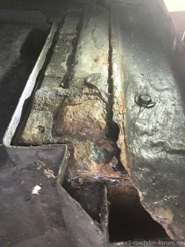

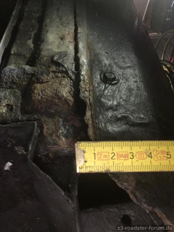

Hallo zusammen,
ich bin neu hier und derzeit auf der Suche nach einem günstigen Z3, welchen ich zusammen mit meinem Schrauber-Dad als Vater-Sohn-Projekt aufbauen kann.
Für mich war ziemlich schnell klar, dass das Projekt ein Z3 werden muss.
Ich habe aktuell ein günstiges 1.9l Facelift Modell für 3.900€ an der Hand, das aber auch schon 201tkm runter hat.
Zustand oberflächlich wirklich schick und viel neu gemacht (Querlenker, komplette Bremsanlage, Dämpfer, Endtopf, etc.). Motor und Getriebe scheinen einwandfrei zu laufen.
Mein Vater hatte noch nicht die Gelegenheit sich den Wagen anzusehen bzw. weiß noch nicht soviel von seinem Glück, dass wir uns da was anlachen :wink:
Leider hat der Z3 typisch Roststellen. Die einzige wirklich besorgniserregende ist die am Seitenschweller vorne links.
Hier wird auch schon der Hauptrahmen angefressen sofern ich das als Laie beurteilen kann.
Ich hoffe, dass mir hier jemand im Forum anhand der Bilder sagen kann ob das noch kosteneffizient instandgesetzt werden kann oder ich doch lieber die Finger von der Kiste lassen sollte. Ich befürchte ja, dass der Wagen so in einem Jahr nicht mehr durch den TÜV kommt und mir unten weggammelt..
Ich bedanke mich vorab!
Beste Grüße

Hallo Flocke,
Wenn ihr ja selbst schrauben könnt und wollt, dann wären mir all die schönen von dir genannten Dinge wie Querlenker, Bremsen usw. völlig egal. Das ist alles billig. Aber die Substanz muss stimmen! Genau da liegt das Problem bei dem von dir gezeigten Auto. Das sieht unten drunter und an anderen Stellen sicher nicht besser aus.
Ich würde weiter schauen und im Fall des Falles lieber einen Tausender mehr in einen "Guten" investieren, der vielleicht noch ein bisschen Liebe braucht.
Gruß Steffen

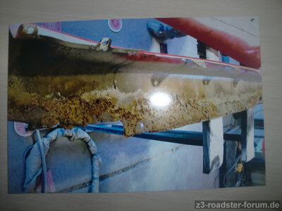

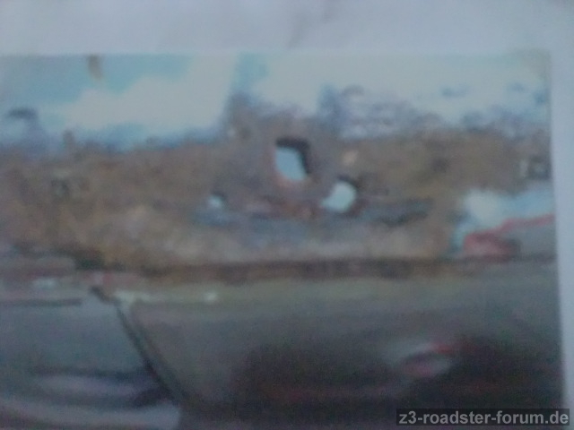

Kokosflocke hat geschrieben:Ich hoffe, dass mir hier jemand im Forum anhand der Bilder sagen kann ob das noch kosteneffizient instandgesetzt werden kann oder ich doch lieber die Finger von der Kiste lassen sollte.
Beste Grüße
Das habe ich auch durch, ich muss mal gucken, ob ich die Bilder irgendwie einstellen kann.
(Ansonsten sind die auch bei zroadster.com veröffentlicht, müsstest vlt. mal unter meinem Usernamen "Andreazzz" und "Rost" suchen!)
Mein Auto (2.8er Coupé) hat ein einziges Mal Schnee und Salz im Winter 1998/99 gesehen und danach - dank ständigem Daily-Driver -
immer in einer gut gelüfteten und trockenen Garage gestanden, bzw. steht dort.
Wir reden beim Z3 - egal, ob Roadster oder QP, die Teile sind gleich - von den Schwellerverkleidungen und den Längsträgern (was Du Hauptrahmen nennst).
Die Längsträger sollen laut BMW komplett ersetzt/eingeschweißt werden, waren aber 2020 nicht (mehr?) erhältlich.
Laut KVA sollte das bei BMW 3000 Euro je Seite kosten, wenn die Längsträger erhältlich hewesen wären.
Bei mir zerbröselten die Schwellerverkleidungen beim Abmontieren, obwohl die von außen richtig toll aussahen.
Rund um alle 4 Wagenheberaufnahmen waren Rostlöcher und z.T. auch an den Längsträgerenden.
Ich bin befreundet mit einem Autolackierer und Hobby-Oldtimer-Instandsetzer und einem Blechschlosser, was mein Glück war.
Wir haben "nur" die rostigen Teile rausgeschnitten und nachgebaute Blechteile - also die, in denen die Wagenheberaufnahmen sitzen - angefertigt
und sauber eingeschweißt, dann alles lackiert und mit Hohlraumwachs konserviert.
Du müsstest mal gucken - unbedingt auf beiden Seiten, ob der Rost nur oberflächig ist (Drahtbürste) oder schon deutlich tiefer geht.
Eventuell könnte man das auch mit so einer Endoskopkamera in den Hohlräumen der Längsträger sehen.
Bei mir sah das auch erst so harmlos aus wie auf Deinen Fotos.
Unbedingt auch mal auf der Bühne von unten im Bereich der Heber-Aufnahmen suchen und stochern.
Ich persönlich würde aufgrund Deiner Bilder Abstand von einem Kauf nehmen und auch keinen Z ohne vorher demontierte Schwellerverkleidungen kaufen.
Die Autos sind über 20 Jahre alt und haben alle an diesen Stellen unterschiedlich starken Rostbefall.
Der TÜV wird nicht unter die Verkleidung sehen und das wird - so wie bei mir - erst mal nicht auffallen.
Ich habe sogar mit diesen - schon sehr großen - Problemen in 2018 ein Wertgutachten über 18.000 Euro und mit Note 2 bekommen.
Ohne größere Fachkenntnis halte ich das von Dir geplante Projekt zumindestens für sehr ambitioniert.

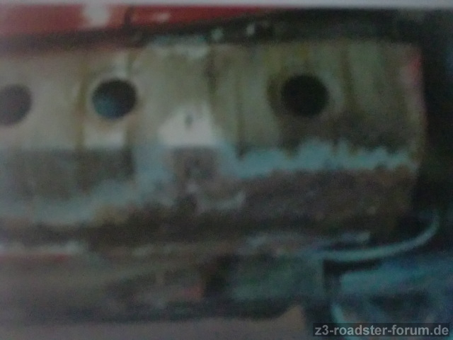

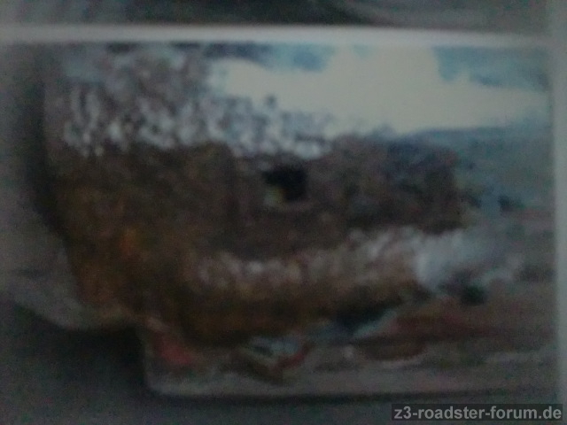

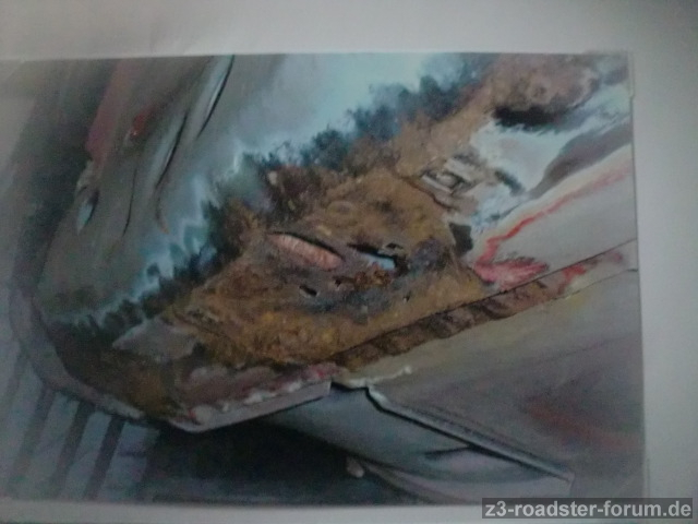

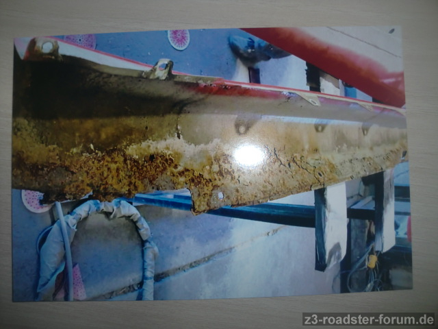

Beitragvon Andreazzz » 05.01.2022 15:36
Die Bilder sind nicht gut, da abfotografiert, aber man sieht schön,
wie das aus sieht, wenn man mal mit der rotierenden Drahtbürste dran war:

Beitragvon hoschi » 05.01.2022 16:27
ich würde auch eher auf substanz im blech achten, als neue dämpfer oder querlenker...
bin da voll bei steffen!
