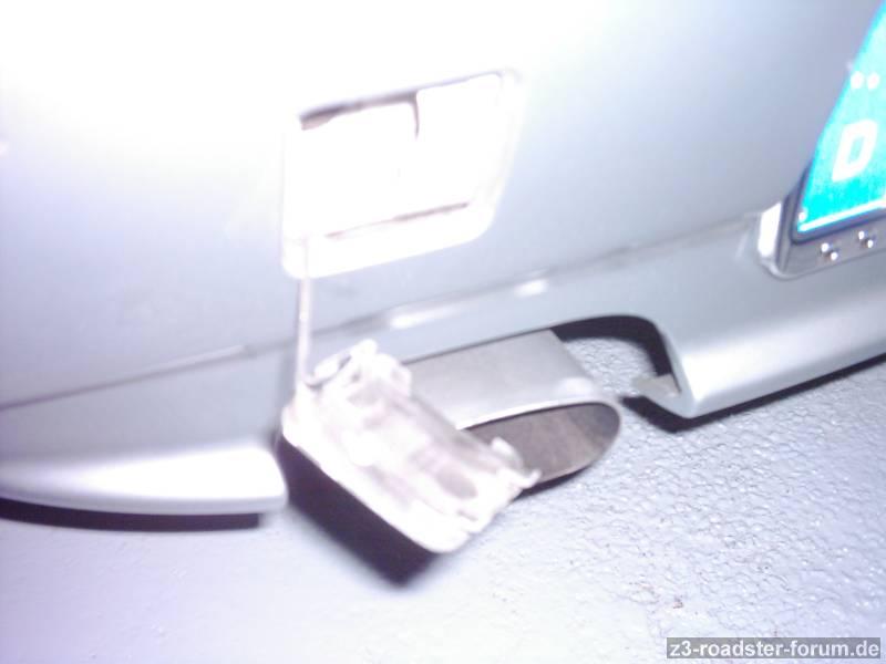

hallo zusammen, hätte da mal ne frage und denke ihr könnt mir sicher weiterhelfen.in der hinteren stoßstange links befindet sich die abdeckkappe für die abschleppöse.hab gestern bemerkt das diese klappe nach unten richtung auspuff etwas vorsteht und beim leichten antippen fiel die klappe heraus!kann allerdings auch keine "nase",weder an der klappe noch an der stoßstange erkennen,wodurch dieses teil arretiert wird.auf der unlackierten rückseite befindet sich so ne kleine führung,allerdings ohne einen riegel o.ä.
ist mir etwas unverständlich,da ich die abschleppöse nie eingedreht bzw.benutzt habe.besitze meinen zetti jetzt schon einige jahre und wäre mir bisher mit sicherheit aufgefallen,das diese abdeckung nicht ordnungsgemäß sitzt.wäre dankbar,wenn mir jemand weiterhelfen könnte,oder einfach mal für mich nachsieht.

Beitragvon Discus » 28.05.2006 10:48
Hallo jr,
also bei meinem: guckst du:

Beitragvon jr » 28.05.2006 18:33
hallo discus, danke für die prompte antwort.sieht bei mir so ähnlich aus, allerdings ist mein deckel ziemlich flach (bj.2000).erscheint mir auf dem bild, als sei bei dir die klappe mit verschluß recht dick.mußt du bei dir in die nach unten angebrachte aussparung mit einem schraubenzieher o.ä. reingehen und eine nase o.sicherung beiseite drücken?

Beitragvon Discus » 28.05.2006 20:41
Hallo jr,
ja also die Kappe geht nur raus, wenn sie mit einem Schraubendreher ausgehebelt wird. Auf dem Bild sieht man (schlecht) neben der Halteschnur so einen Metallwiederhaken, der die Kappe im Rahmen hält,
auf der gegenüberliegenden Seite zwei Kunstofflaschen. Meiner ist VFL aber ich denke nicht das sich das bei Deinem geändert hat.
Die Kappe ist an sich nur ca. 3mm dick. Das Foto ist nicht der Hit.
Ich denke bei Dir fehlt wohl der Metallhaken.
Gruß von Didi

Beitragvon jr » 29.05.2006 18:17
hallo discus, danke für deine hilfe!hab heut morgen beim "freundlichen"angerufen und stell dir vor die metallspange gibts angeblich auch einzeln.mal sehen was da morgen dabei rauskommt!?ansonsten nochmals vielen dank und bis im elsaß...hoffe mit geschlossener klappe!
