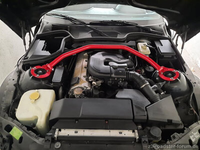

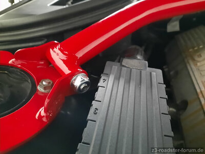

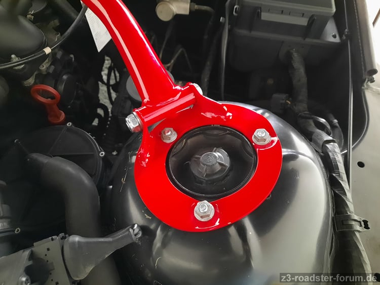

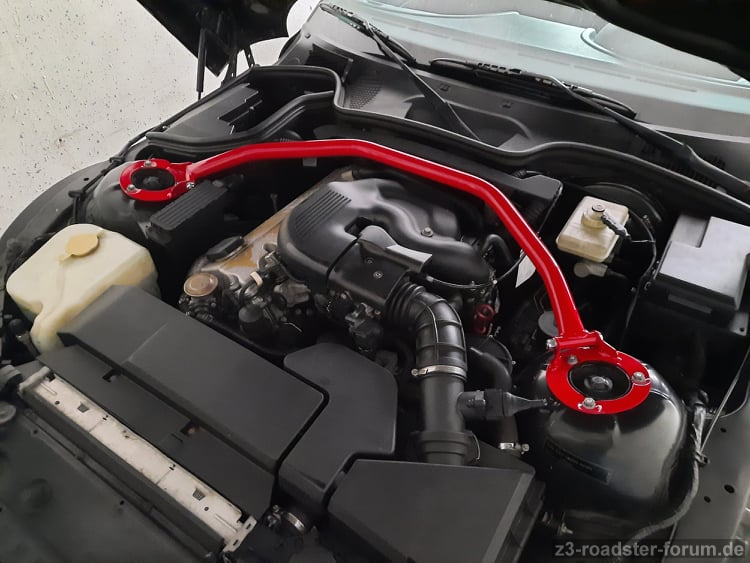

Martin hat mir seine Fotos zukommen lassen damit ich diesen Beitrag hier tippen kann. Hierauf kann man nun gut den zusätzlichen Knick erkennen, welcher nun in der neuen Variante um den Verteiler herumführt.
Hier der "springende Punkt"
Draufsicht in den Motorraum

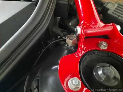

der Massepunkt wird weiterhin ausgespart

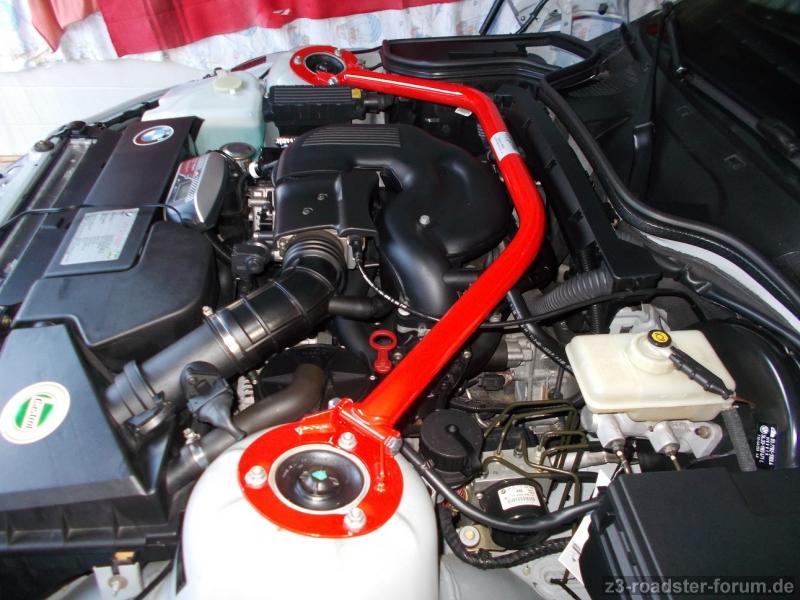

bekannter Verlauf

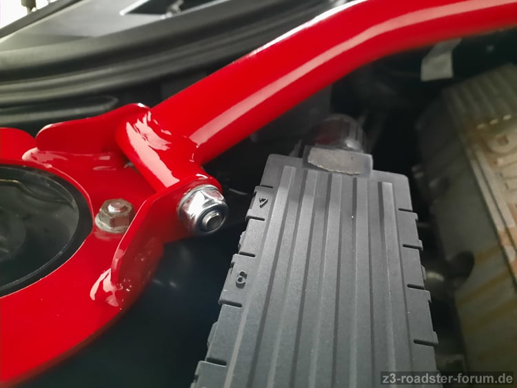

eingepasst
angepasste Ansatzpunkte

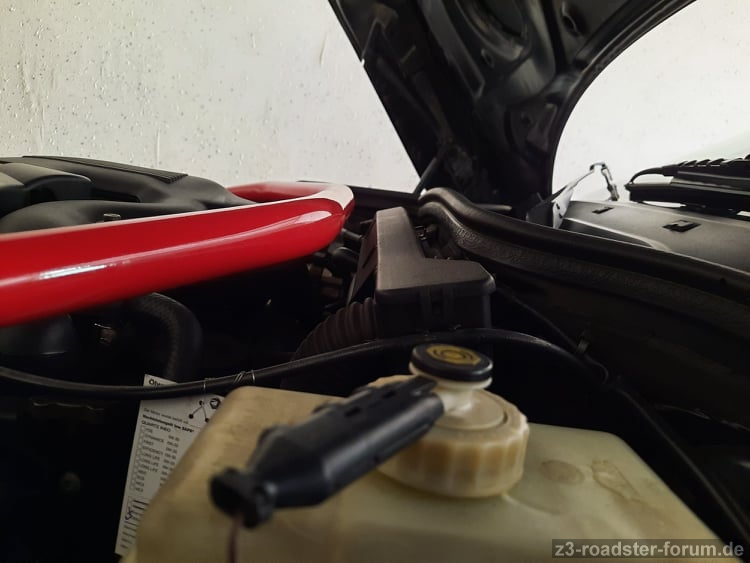

seitlich

Diese ist ausschließlich nur in der Ausführung „Stahl“ erhältlich. Sie wird dann, wie auf den Bildern zu erkennen, in Rot geliefert.

es ist schon etwas komisch, denn bei mir hat die "alte Domstrebe" ohne Berührung des Zündverteilers (ca. 5-8mm Luft zwischen Strebe und Zündbox) gepasst.

Nachtrag: Ich habe den VFL mit dem M43/TU, vielleicht deshalb ?

Servus PeWe,
diesen "Graubereich" in der Produktionsgeschichte des Z3 hatte ich tatsächlich auch schon im Hinterkopf, habe dazu aber bewusst nichts geschrieben, da ich mich nur auf Dinge verlasse und dann davon schreibe welche ich mir schon selbst "erschraubt" habe.
Das kann nämlich tatsächlich sein, dass es in diesem Spezialfall einfach passt. Das würde dann auch erklären warum diese Beobachtungen nicht von allen gemacht wurden.
Ggf. hat Wiechers damals bei einem Zetti wie deinem Maß genommen und danach wurde eben dieser Halter :bmw: -seitig anders positioniert.
Trotzdem bleibt wohl zusammenzufassen, das die neue Variante beim M43TU immer passen wird, die alte wenn dann nur in diesem Sonderfall (VFL Roadster mit dem M43TU).
