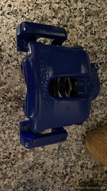

Hallo Leute,
hätte eine Frage an Euch. Kann ich mit den
Bremssättel, siehe Fotos. (54/22, 640 und 639 für Rechts und links) Bremsscheiben mit einem Durchmesser
300 / 22 fahren? Oder passen nur die 286 / 22?
Jens

Um es kürzer zu gestalten ,die Bremsättel beim Z3 2,8 l + E36 mit 286 x 22mm bremsscheiben sind gleich zu den Z3 3,0l mit 300 x 22 , lediglich die Sattelhalter müßen getauscht werden , die gab es von ATE auch noch neu für 50 % unter dem BMW preis vor 5 j
ATE 11.8170-0730.1
https://www.autodoc.de/ate/7618468
