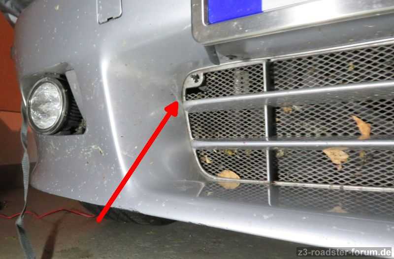

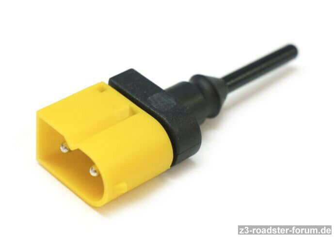

Moin Aron,
wenn du die Aussentemperatur Anzeige meinst:
Der Sensor sollte im Bereich der Nebelscheinwerfer rechts oder links gesteckt (4-Zyl. Stossstange) sein. Bei den 6-Zyl. auch im Bereich rechts im Bereich des Stosstangen Lufteinlass.
Sensor / Stecker sind gelb. :wink:

So, ich hab den Sensor jetzt mittig in meine M-Stossstange gebaut. An den Seiten ist kein Platz bei mir.
Danke nochmal fuer die Bilder. :2thumpsup:
