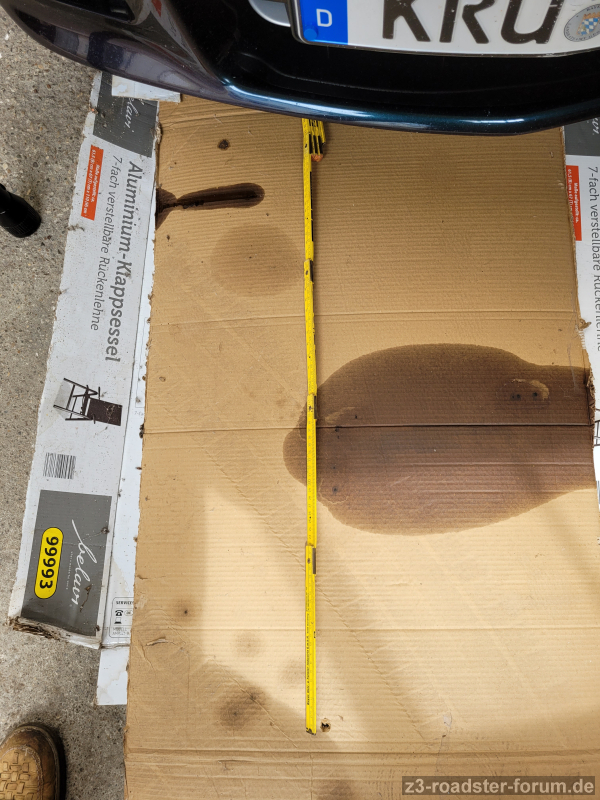

Beitragvon uwe-333 » 25.07.2025 20:43
Bei mir gibt's jetzt auch seit Tagen ne rechte Sauerei, ob in der Einfahrt, auf der Straße oder in der Garage.
(Lauter wurde es bisher nicht.)
Tropfstelle 35 und 75 cm hinterm "D" vom Nummernschild
Von unten komme ich nicht dran, also werde/mag ich gezwungenermaßen meinem Schrauberrat folgen.
Ein gebrauchtes Lenkgetriebe mit M.Nr.32 13 1095575 (bzw 3885, 2031Endnummer) kann ich allerdings bisher bei Kleinanzeigen o.ä. nicht finden.
In der Bucht werden von apn,atp, carparts, ... jedoch nagelneue angeboten, alle so um die 160€. Das liest sich verlockend!(Irgendwie sehen die aber so aus, als wären die aus Alu :pssst: )
Hat hier schon jemand Erfahrung mit diesen Firmen und mag sie teilen? Wär' supi !
