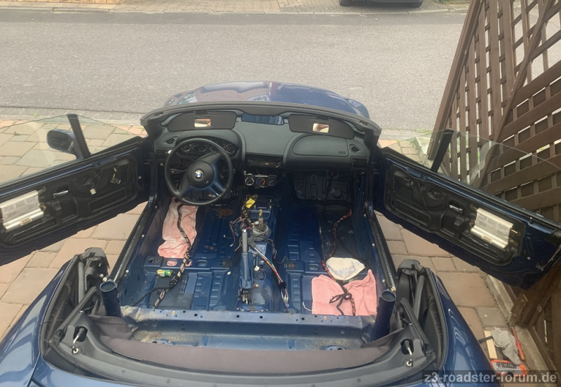

Nachdem ich beide Sitze ausgebaut hatte erbarmte mir ein nicht so schönes Bild. Unter beiden Teppichen stand das Wasser noch regelrecht. Das dort keine Fische geschwommen sind ;)
Naja nach einer guten Stunde hatte ich dann ohne etwas zu zerstören beide Teppiche demontiert. Der Schaumstoff unter dem Teppich hat sich extremst mit Wasser vollgesaugt. Er liegt jetzt seit Freitag in einer Trockenkammer beim Lackierer sodass die Feuchtigkeit hoffentlich komplett herausgeht.

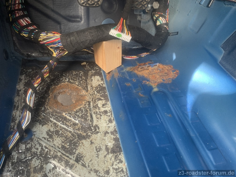

Als nächstes hatte ich mir den Fussraum dann mal näher angeguckt und mich entschlossen die Alubutyl Schicht abzukratzen um zu gucken ob es darunter noch feucht ist.

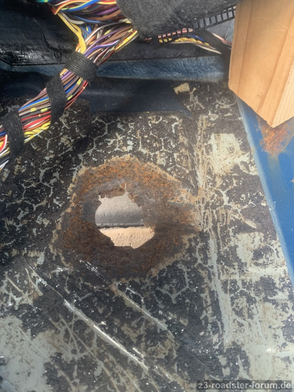

Dann ist mein eigentliches Problem ans Licht gekommen. An der vorderen Ablassöffnung hat es über die Jahre ordentlich gegammelt. Jetzt ist meine Frage wie ich den Schaden reparieren sollte ?
Den
Grobflächich ausschneiden und ein neues Blech einsschweißen oder eine Kunststoffplatte mit ordentlich Sikkaflex montieren ? Den stopfen an der Stelle muss ich ja nicht mehr unbedingt haben.

Zu dem geschilderten Problem, dem handtellergroßen Loch samt Rostumrandung, sehe ich nur eine für mich akzeptable Lösung:
Sauber ausschneiden und Blech einsetzen.
Und rechts, die Gaspedalbefestigubg, solltest Du auch ordentlich behandeln!

leider ein bekanntes Problem, wenn denn mal Wasser im Innenraum gestanden hat. Unter dem vollgesaugten Teppich kann das dann schön vor sich hin gammeln.
Das gleiche Spiel habe ich im Frühjahr auch durchgemacht, allerdings hatte ich noch Glück, dass um das Loch nichts weggefressen war.
Ich würde schauen, dass ich den Stutzen ersetzte mit einem intakten Blech. Des Weiteren alle Matten im Innenraum rausnehmen und dort schauen.
Und dann mit den im Forum genannten Mitteln vorgehen:
- Mechanisch Rost entfernen
- Rostumwandler (ich hatte da Pelox-Re verwendet)
- Grundierung / Rostschutzlack in mehreren Schichten (ich hatte Korrux 3-in-1, das ist gleichzeitig auch mein Decklack)
Anschließen noch neue Alu-Butyl-Matten drauf packen.
Tu dir einen Gefallen und nimm direkt die Außenschweller ab und schau da nach, dahinter sammelt sich auch gerne Dreck und dann gammelt es ordentlich.
Gutes Material und auch viele Anwendungshinweise zu den Mitteln findest du unter https://www.korrosionsschutz-depot.de/ .
Gruß Sven
