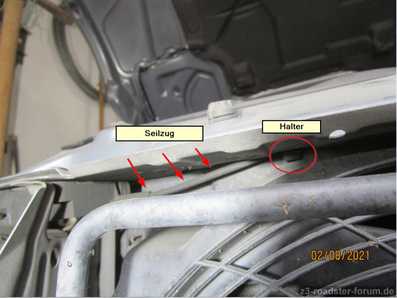

War auch gerade in der Garage und habe das bei meinem FL angeschaut. Montage würde ich sagen, sollte von vorne gemacht werden, ansonsten muss Kühler und Klima Kondensator ausgebaut werden.
Hier mal Bilder
Der Verlauf vom Bowdenzug
Position an der Beifahrerseite
Der Halteclip nochmal größer. Es sind zwei Halter (links und Rechts)
Das wir sicher etwas fummelig, mit Geduld sollte das zu schaffen sein.
Bessere Bilder sind ohne Ausbau leider nicht möglich. :wink:
