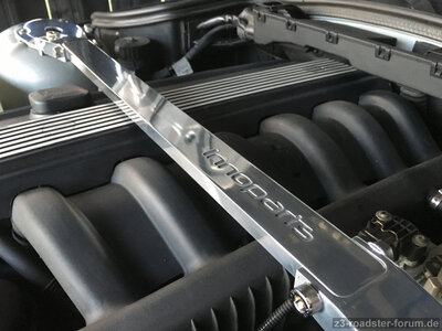

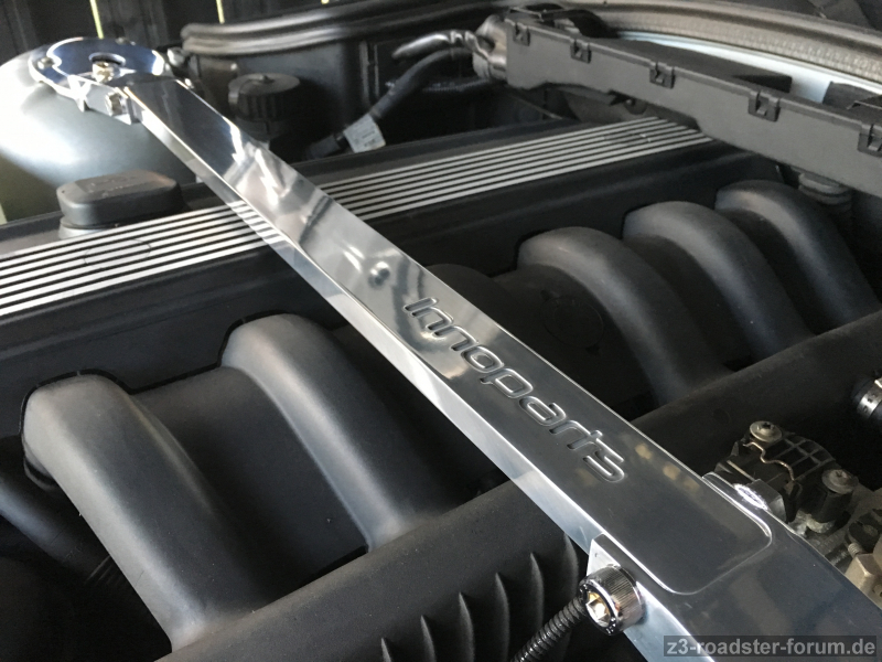

Ich habe mir eine Querstrebe vorne für meinen Roadster gegönnt und bin mir nicht wirklich sicher, ob ich über einen Placeboeffekt hinaus etwas spüre. Und ich gehöre zu den sportiven Fahrern, die neue/bessere Reifen durchaus wahrnehmen. :roll:
