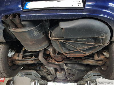

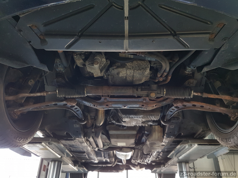

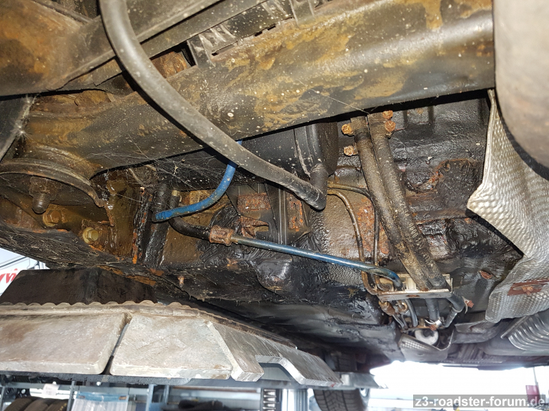

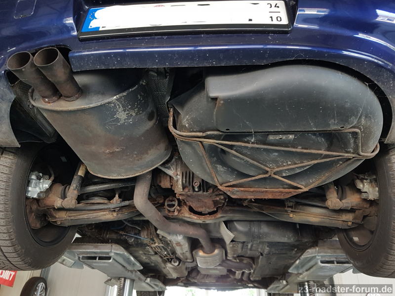

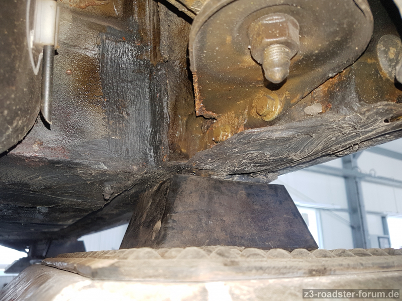

Ich möchte mal steigern:
"I have a dream" - den Satz kennt jeder!
"Nightmare" - den Film kennt auch jeder!
"Apocalypse now" - dass ist das, was ich heute zu Gesicht bekommen habe :shock:
Ein paar Bilder für alle, die noch nicht genau wissen, was ich meine...
In 2019/20 wurde der Z3 teilrestauriert und der Unterboden im Fahrgastraum gemacht, neue Bremsen etc.
Keine Nutzung mehr im Winter und darum auf Saison umgestellt.
Im letzten Herbst in die vermeintlich gute Garage gestellt, wahrscheinlich ohne vorherige Unterbodenwäsche und Versiegelung/Unterbodenschutzkontrolle/etc.
Aber: Die war einer kleinen Tropfsteinhöhle näher als dem vermeintlich trockenen Plätzchen...
Darum Augen auf bei der Parkplatz und vor allem der Garage zur Überwinterung. Wer sich nicht sicher ist sollte ein Feuchtigkeitsmessgerät mit einlagern und vorsorglich in einen "mechanischen" Entfeuchter investieren.
eisi, dem es bei dem Anblick richtig das Wasser in die Augen gedrückt hat

Das ist NICHT meine J-Lo!!!
Ich habe diese Bilder als Warnung für alle reingestellt, die den nächstbesten Stellplatz für den Winter nehmen und sich über die Folgen, was das im ungünstigsten Falle bedeuten kann, so noch keine Gedanken gemacht haben.
eisi, dessen J-Lo tippitoppi "untenrum" ist
