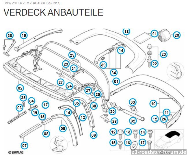

das manuelle Verdeck hat ja eine Gasdruckfeder, die die manuelle Betätigung unterstützen soll.
Dieser Stoßdämpfer hat die Teilenummer 54318407233 und kostet neu bei BMW knapp 50,- Euro.
Auf dem Bild ist es Position 32.
Der Dämpfer sitzt auf der Fahrerseite, direkt hinter der Verkleidung am Einstieg / Sitz.
Was mich nun wundert:
Original ist ein Stoßdämpfer mit 570N verbaut. Auch das Stabilus Pendant mit der Nummer 0729PX ist mit 570N angegeben.
BMW hingegen gibt im ETK nun 760N an.
Ich selbst habe pro­phy­lak­tisch, als ich den Innenraum eh zerlegt hatte diesen Dämpfer mit ausgetauscht.
Auf dem originalen Dämpfer sind die 570N aufgedruckt und auf dem Stabilus Lift-O-Mat den ich verbaut habe auch.
Mich würde nun interessieren, ob BMW das über die Jahre mal geändert hat. Und falls ja, ob man den Unterschied merkt. Oder ist das nur ein Fehler im ETK?

ich habe mir den Dämpfer von der Fa. Maxgear geholt, der hat auch nur 570 N. Wenn es jetzt endlich mal etwas wärmer wird, will ich den alten
auch auswechseln.
Meiner hat sich irgendwie zweigeteilt... :shock: :enraged:

Ich glaube das zweigeteilt kommt daher, dass der obere Teil nur aufgesteckt ist. Wenn nun die kolbenstange festsitzt, fällt er obere Teil beim öffnen des Verdecks einfach aus der Führung. Das sollte aber ein Zeichen dafür sein, dass dein Dämpfer tatsächlich hinüber ist.

Bin gespannt was ihr berichtet, ich hab einen neuen Stabilus für den 1.9er auch herumliegen :mrgreen: Da platscht das Verdeck ungebremst in den Kasten wenn man nicht nachhilft. Beim 2.8er muss ich das nochmal im Vergleich testen. Ich meine da wäre noch etwas Dämpfung vorhanden. Beim Schließen hilft es aber kaum glaube ich.

Dein stabilus hat dann sicher auch 570N oder?
Mein verdeck verhält sich wie von dir beschrieben. Ich muss etwas nachhelfen dass es im verdeck Kasten verschwindet. Ich hatte mir beim öffnen etwas mehr Unterstützung versprochen, daher meine Vermutung dass bmw das über die Jahre mal geändert hatte.
Scheinbar hat aber noch niemand einen 760N Dämpfer in den fingern gehalten.
