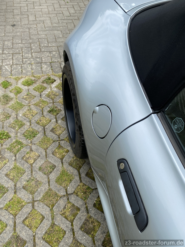

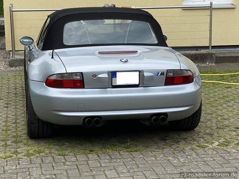

Beitragvon Oli Kiel » 03.06.2021 16:45
Moin,
gestern die Spurplatten bekommen, eingebaut und auch gleich beim Gutachter eingetragen - nun ist es so wie es mir gefällt! :D
VG Oli

Beitragvon WernerBastian » 03.06.2021 18:47
Oli Kiel hat geschrieben:Moin,
VG Oli
Ich finde eine Kleinigkeit zu breit. Was jetzt gilt ist aufpassen an Bordsteinkanten. Das geht jetzt ganz schnell und die Felge hat ne Macke.

Beitragvon WernerBastian » 04.06.2021 14:29
325i vfl hat geschrieben:Die 5mm machen den Kohl auch nicht fett. :wink:
Da täuscht du dich. Auch 5 mm machen optisch etwas aus.
Ist alles alles Geschmacksache (bis das Rad nicht mehr bündig mit der Karosserie abschließt) und auch oft eine Frage des Alters um nicht Reife zu sagen :D :wink:
