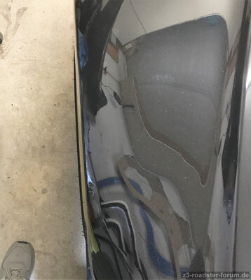

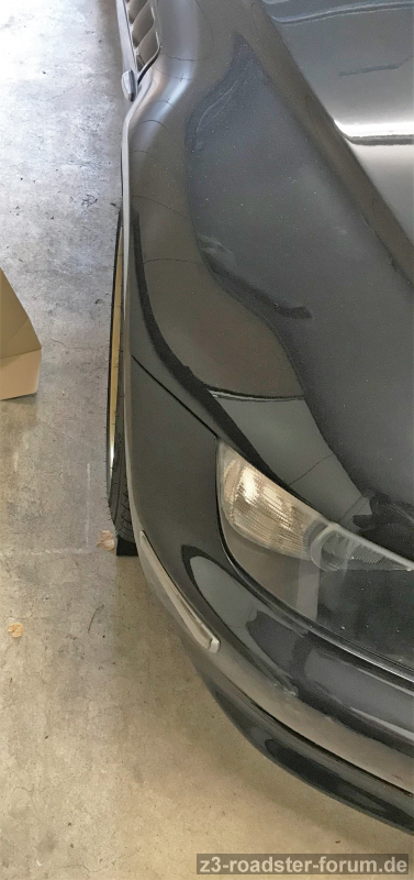

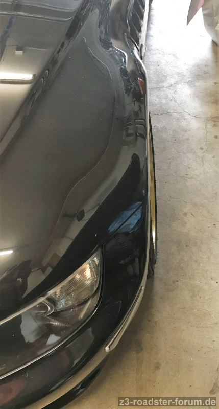

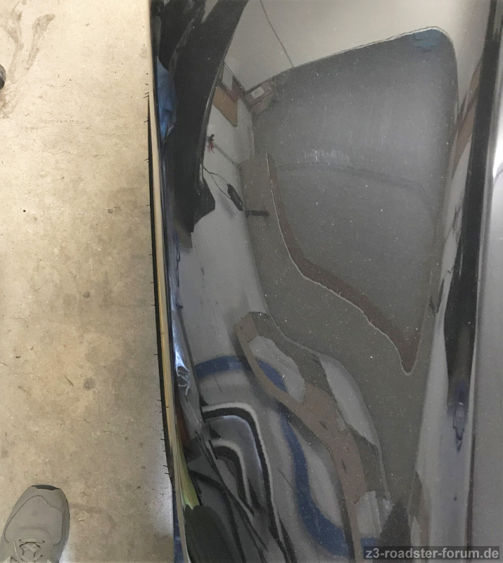

Moin,
welche Spurplatten kann ich noch benutzen, ohne den Kotflügel zu bearbeiten. Habe 10mm je Seite drin, und das Vorderrad schaut raus.
Reichen auch 5mm vom Platz innen?
Meine Werkstatt meinte, das könnte Eng werden....
Hat jemand Erfahrungen?
Danke

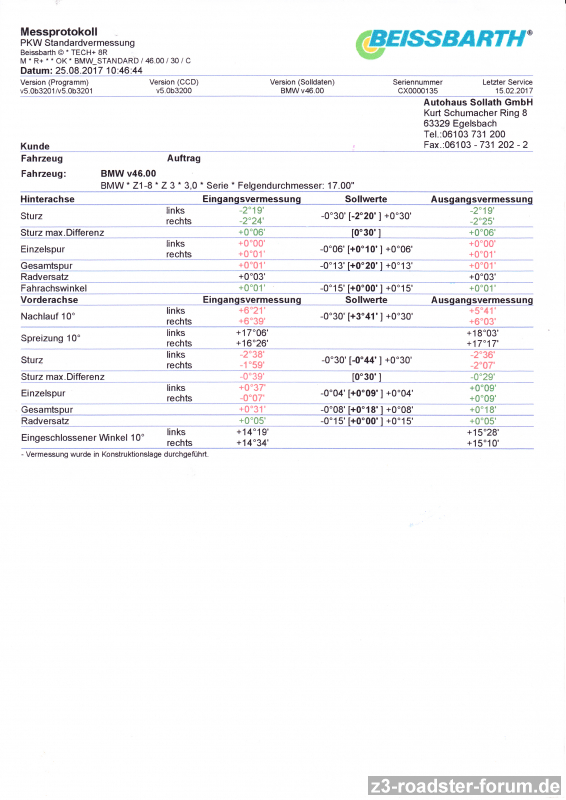

Ich habe auch noch die M3 Domplatten verbaut ( Verstärkung Federbeintopf vorne 31 31 2 489 795 )
Nein die Spurstangen regeln nur die die Spureinstellung ........
Die position des Domlagers den nachlauf und den sturz
Das ist das letzte Messprotokoll des QP,
VA 8x 17 et 35 mm, 225/45 .17 PS 4 , ha 9x 17 et 32 mm, 245 /40 -17 PS 4
Die fotos + sturzwerte sind mit seitenverkehrten lagern , Markierungspfeil in fahrtrichtung, es gibt ja so verwegene die experimentiern noch mit anderen stellungen rum

Das Messprotokoll dient als anhalts punkt , der Verschleiss des Reifens auf der VA bei -2,1 ° ist relativ gering wenn man nicht den ganzen TAG stur geradeaus fährt ! , das kurven verhalten agiler und die haftung um einiges besser , in Kurven untersteuern reduziert
