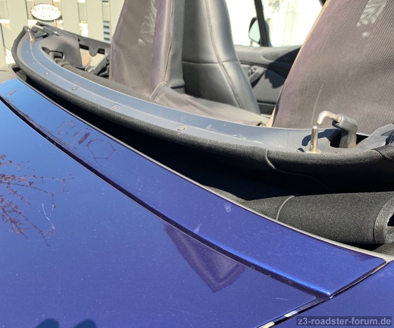

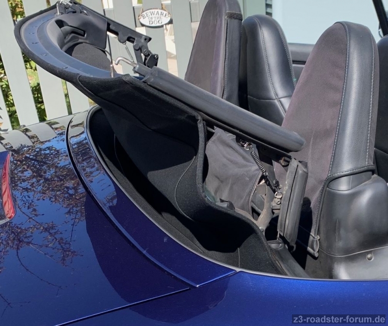

Beitragvon Sonnenblume » 27.04.2021 14:19
vielen Dank für die Einladung.
Wir haben unseren Z3 ja erst seit ein paar Wochen und folglich noch nicht so die Erfahrung.
Er hat ein elektrisches Verdeck, das aber auf halbem Wege stehen bleibt.
Wenn die zwei Bügel entriegelt werden und das Dach leicht angehoben wird,
öffnet es sich bis zur Hälfte, dann leibt es stehen, der Motor (Hydraulik?) schafft
es dann nicht weiter.
Ich muss dann sehr viel Kraft aufwenden, um es in den Verdeckkasten zu drücken.
Daher meine Frage, was da gemacht werden kann und wie weit das Verdeck eigentlich
im Kasten landen muss bzw. wie weit es rausstehen darf, siehe Bilder.

Beitragvon Oliver. » 27.04.2021 14:40
Bei mir liegt das Verdeck so im Kasten (manuelles Verdeck, öffnen und "ablegen" ohne jegliche Probleme). Auf der Kunsstoffscheibe (in der Falte) liegt aber noch ein grosses Handtuch zwecks Schutz der Scheibe. Es würde also noch weiter runter gehen.

In keinem Fall solltest Du beim elektrischen Verdeck einfach gegen den Widerstand der Hydraulik das Verdeck nach unten drücken. Wenn ein Defekt vorliegt und das Dach nicht ganz öffnet oder schließt, dann musst Du die Hydraulik zuerst "entspannen", heißt ein Bypassventil öffnen, damit das Verdeck per Hand betätigt werden kann. Dazu die Seitenverkleidung im Kofferraum links herausnehmen und den Knebel oben an der Verdeck-Hydraulikpumpe nach links drehen.

Moin,
als erstes mal den Stand der Hydraulikflüssigkeit im Ausgleichsbehälter für das Verdeck im Kofferraum prüfen.
Als nächstes dann den Microschalter im Verdeck checken.
Uwe

Beitragvon PeWe » 27.04.2021 16:02
Hallo Sonnenblume,
ich würde zuerst mal den Ölstand der Hydraulikpumpe im Kofferraum Links kontrollieren...und ggf. auffüllen. An dem Ölbehälter ist ein Kreis da sollte der Ölstand in der Mitte sein.
Als nächstes mal den Microschalter (der ist dazu da, dass das Verdeck nur mit getretener Bremse funktioniert) überprüfen. Evtl. den Microschalter einfach mal überbrücken und prüfen ob das Verdeck ordentlich funktioniert.
Viel Erfolg,
wünscht der PeWe
