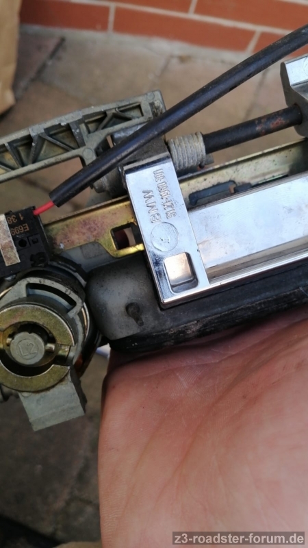

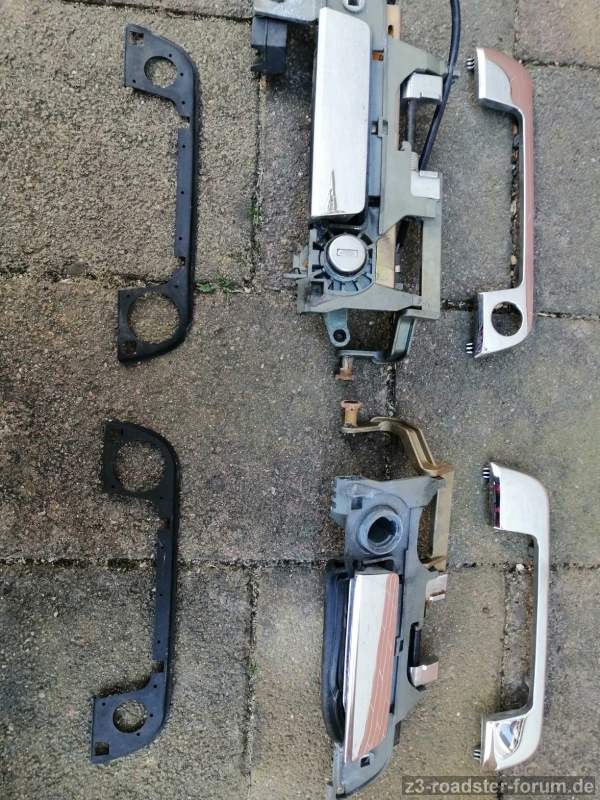

Möchte meine originalen BMW Türgriffe vom M roadster (schwarz) gegen originale in chrome tauschen, gefällt mir persönlich besser auf dem estoril blau ... Nicht nur die oberen Blenden, was relativ einfach zu bewerkstelligen ist, sondern auch die unteren Öffner, wo das Schloss drin verankert is, also der komplette Griff! Ja ... Habe auch schon Lösungen gesehen, wo man die unteren Öffner überkleben kann ... sieht aber nicht wirklich gut aus nach meinem Dafürhalten und ist keine Option für mich ... wenn komplett dann Original
Habe jetzt die Möglichkeit, günstig ein paar gebrauchte in gutem Zustand zu erhalten ... komplettes Set und Original in chrome. Meine Frage ... Mit welchem Aufwand ist zu rechnen? Mir ist klar, die Türinnenverkleidungen müssen zum Ein -Ausbau ab .. ok ... ist laut einigen usern nicht so die Hexerei .. Gibts hier evtl. aber doch eine detailierte Anleitung für den Ein-/ Ausbau der Griffe? Was mich am meisten verunsichert ist die Frage ... Muss das Schloss bzw. der Systembus evtl. neu programmiert werden nach dem Tausch ... oder alles plug and Play ...?

Das "gesamte Programm" bedeutet, dass die Teilzerlegung in der Tür hinten, also dort wo das Fenster läuft, auch zelebriert werden muss. Ansonsten bekommst Du das Schließelement nicht raus. Abschließend nach dem Wechsel ist nur der Stellmotor ab-/anzustecken.
Ob Du den integrierten Schließzylinder einfach auswechseln kannst, da bin ich mir nicht sicher.

Ok .. wen es interessiert, .. habe heute vom freundlichen einen Rückruf erhalten, der Einbau bzw. Vielmehr die Codierung scheint vom Baujahr abhängig zu sein. Er hat mich jedenfalls nach dem Baujahr gefragt vom M Roadster .. für mich wesentlich war, bei meinem 99 Modell muss nix umprogrammiert werden, sagte das nach dem Tausch/ Wechsel Fehlermeldungen auftreten können, .. die sich aber ohne Probleme wider löschen lassen. :banana:
Wäre alles in allem keine Hexerei .. der Tausch! Empfehlung war noch, sich gleich neue Clips für die türpappen zu bestellen, da die alten sehr schnell durch Sprödigkeit wegbrechen ..
