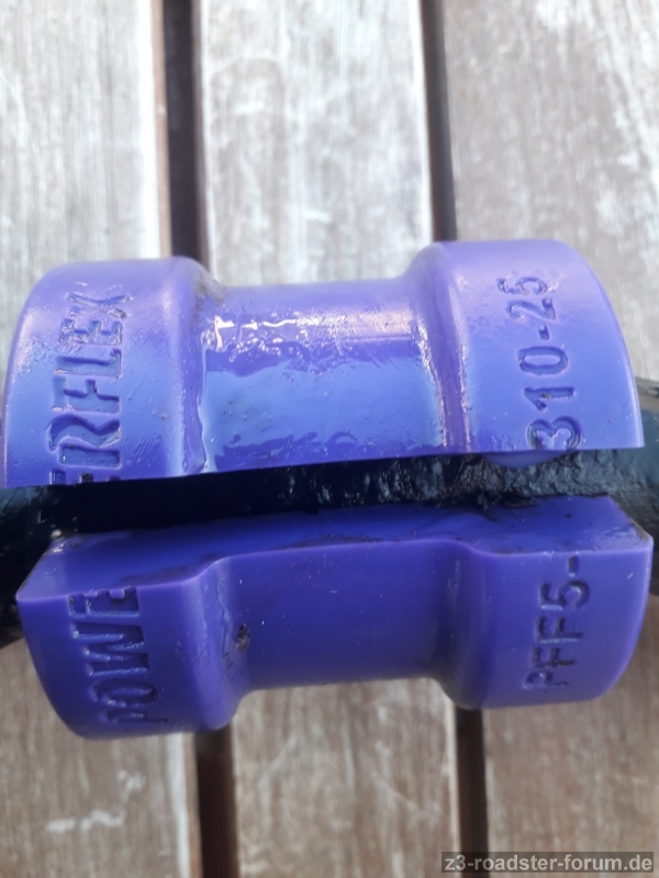

Beitragvon mk-z3-2.0 » 20.04.2021 18:38
Auf Stabi und Lager stehen die Teilenunmern. Auf dem Powerflex-Stabilager steht auch die "25" drauf, siehe Foto. Das müsste also alles passen. Die "Lücke" zwischen den beiden Endstücken sieht schon sehr groß aus. Die müssten ja zumindest fast zusammenkommen

Re: Stabilisator und Stabi-Gummis Powerflex
Beitragvon mk-z3-2.0 » 23.04.2021 18:35
So, müsste geschafft sein. Mit etwas Gewalt und Fett an den richtigen Stellen und insbesondere etwas Zeit geht es. Die PU-Lager sitzen schon sehr stramm, aber mit den aufgesteckten Halterungen kann man sich mm für mm vorarbeiten. Die idee mit dem Hammerstiel war gut. Damit kann man die Lager richtig 'einmassieren'.
Beitragvon Holger_ZZZ » 23.04.2021 18:57
Steh ich jetzt auf der Leitung :?
Du hast einen 25,5mm Stabi und 25mm Lager?
Der Stabi hat damit einen Umfang von 80,1mm und die Lager einen Umfang (im Innenkreis) von 78,5. Da fehlt halt bissl was und der Radius ist nicht identisch. Das erklärt das Klaffen der Lager.
Gibt es kein PU 25,5mm??
Die Aufnahme kannst du theoretisch in jeder x beliebigen Position festschrauben, der Stabi dreht sich darin ja nur um die eigene Achse.

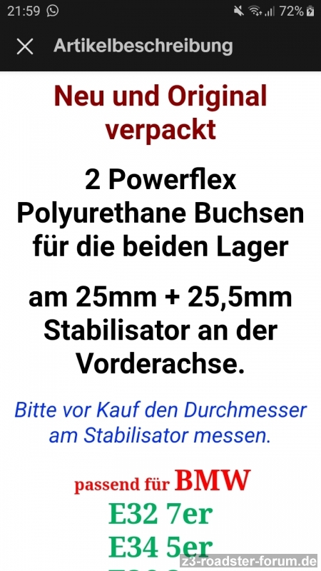

Beitragvon mk-z3-2.0 » 23.04.2021 20:06
Die Powerflex-Buchsen gibt es nur in mm-Schritten. Für den 25,5 mm Stabi werden die 25er Buchsen empfohlen, siehe Screenshot
Beitragvon Holger_ZZZ » 23.04.2021 20:09
Aaah :2thumpsup:
War mir nicht bekannt. Find's trotzdem seltsam :lol:
