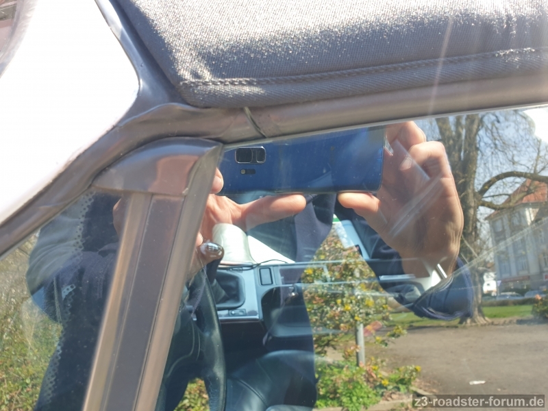

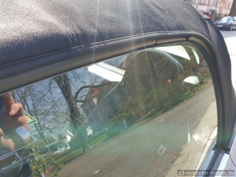

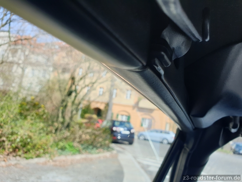

Heute scheint die Sonne, aber morgen könnte es schon wieder Regnen. Leider befindet sich ein beachtlicher Abstand zwischen meinem Fenster und der Gummidichtung des Daches.
Ich würde ja einfach die Seitenscheibe etwas nach oben justieren. Allerdings sieht es im Verhältnis zum dreiecksfenster so aus, als hätte die Seitenscheibe schon die richtige Höhe.
Hat jemand eine Idee, wie das Problem beseitigt werden kann ?

Für mich sieht es so aus,als ob das Dach nicht richtig schließt,meins liegt vorne tiefer.

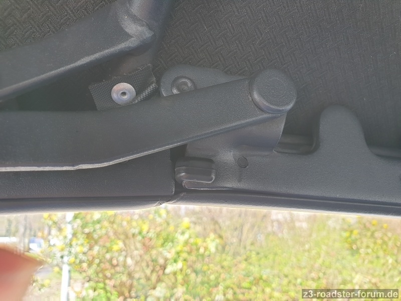

Ich würde sage , wenn ich mir Bild 2 Anschaue .Das Dach sitzt zu locker , falls das Bild gemacht wurde , im verriegelten Zustand. Der Abstand des Dachgummis , wo er geteilt ist , finde ich zu groß .

Ein Versuch,die beiden Dachfanghaken etwas weiter rein drehen.

Die habe ich gerade etwas herausgedreht. Der Spalt zwischen Fenster und Dichtung auf fast der ganzen Länge des Fensters besteht aber leider auch bei stark angezogem Haken.

rausgedreht?dann werden die Fanghaken doch länger,du mußt sie reindrehen,damit sie kürzer werden ,und das Dach weiter an die Dichtung ziehen.

: ) auch wenn sie ganz reingedreht sind, ist der Spalt vorhanden. Leider.

Kann man denn aus eurer Sicht das Fenster noch etwas nach oben justieren, oder ist das schon korrekt eingestellt ?

du kannst alle Gummidichtungen rausnehmen,dann kannst du die Aufnahmeschienen der Gummis lösen,und etwas nach vorne schieben,aber alle Schienen.Beim Einsetzen der Gummis hilft etwas Vaseline.
Es gibt noch die Möglichkeit den breiten Dachspriegel nach vorne zu drücken,wenn in den Befestigungslöcher noch Spiel ist.Die Schrauben für den Spriegel siehst du,wenn du die Gummis raus hast,auf jeder Seite 2 Stück.

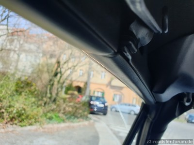

Beitragvon Izzle » 11.04.2021 17:10
Ich glaube, ich habe das Problem schlecht beschrieben.
Vielleicht hilft diese Foto.
Entweder das Dach muss in der Mitte runter, oder die Scheibe hoch.
