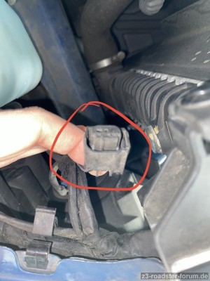

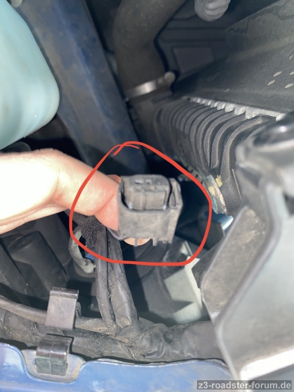

Hi zusammen,
heute ist mir im Motorraum beim Scheinwerfer auf Beifahrerseite ein Stecker aufgefallen, der nicht eingesteckt ist. Ich konnte auch kein passendes Gegenstück finden. Ist der Stecker evtl. für eine zusätzliche Aussstattung gedacht, die ich nicht habe? Es sieht so aus, als hätte er was mit den Scheinwerfern zutun. Hier ein Bild von dem Stecker (zur Orientierung: links seht ihr den Wischwassertank):
Danke und Gruß
TscheereeO

hast du eine klima? hinterm beifahrer-sw würde die trocknerflasche sitzen, und von der form her sieht das aus wie der stecker vom druckschalter.

Das könnte sein. Ich habe keine Klima ...
Das Kabel vom Stecker läuft oben am Kühler zur Fahrerseite.
