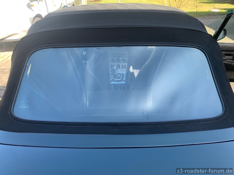

Hallo Zusammen,
ich möchte hier einfach nur kundtun das ich heute bei schönsten Frühjahrswetter meine Heckscheibe selber getauscht habe - das ging "relativ" problemlos , nur die Mitte mit dem Reisverschluss zu finden war 3 Anläufe wert - aber ansonst ging das wirklich gut und ich bin mit dem Ergebnis mehr als zufrieden, denn die Sicht ist wieder klar und ohne kleine Risse. Die Schleibe legt sich auch schön ohne zu knicken.
Hatte ein wenig Muffe weil ich eigentlich nur in der Mechanik zuhause bin und mir o ein Stoffzeug schon etwas unheimlich war .
Warum schreibe ich das hier - zum einen zum Mut machen das man es auch als Nichtprofi gut hinbekommt und zum anderen wenn ich mal jemandem helfen kann einfach melden - zumindest kann ich jetzt mit Rat und ggf. auch Tat etwas zur Seite stehen.

Sieht tiptop aus! Danke für den Bericht!

Das hört sich sehr gut an,sieht wirklich Klasse aus die neue Scheibe!!!

Hallo Zusammen, es kommt aber auch immer darauf an wie der Grundzustand des Verdecks ist - also ob ggf. schon Nähte sich auflösen etc etc - ich habe an den unteren Ecken auch den Reissverschluß mit ein paar Stichen nachnähen müssen , weil sich die Nahr aufgelöst hat - war aber nicht kompliziert.
ach ja und gaaaaanz wichtig ist das man es bei warmen Wetter oder in einer gut geheizten Garage macht , denn sonst ist das alles zu störrisch.

sieht gut aus. Was ist den bei dem Scheibenset dabei? Meine Scheibe ist noch halbwegs OK aber der Keder löst sich und will auch nicht mehr festkleben lassen
Bernhard
albatross
Beiträge: 104
Themen: 5
Registriert: 12.09.2013 18:00
Wohnort: Wörrstadt
Z3 roadster 1.9i (07/2001)
Z3 roadster 2.2i (02/2002)
Re: Heckscheibe (Plastik)
Beitragvon saratoga » 30.03.2021 15:33
in dem Set waren die Scheibe mit vernähtem Reissverschluß und Keder , Klammer um den Reissverschluß zu blockieren wenn er mal fertig zugezogen ist, Doppelklebeband von 3M, Anleitung (war mehr was zum Mut machen :-)
