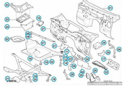

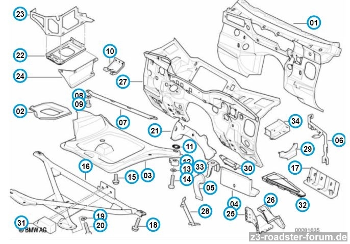

ich habe mir letztes Jahr auch einen Z3 gegönnt. Jetzt arbeite ich mich so nach und nach durch Kleinigkeiten zu reparieren. Immer wieder kommt bei mir dabei die Frage auf, ob der Facelift Z3 1.9l BJ 2000 einen Unterfahrschutz hat, also so eine Kunststoffplatte die unter den Motor geschraubt ist. Bei meinem kann man nämlich von oben durch den Motorraum auf den Boden schauen. Ich finde das Teil, sofern es das überhaupt gibt, nicht. Bei Leebmann z.B. ist es auf dem Bild, nicht aber als Ersatzteil aufgelistet. Gibt es diese Platte, und wenn ja, hat evtl. jemand eine Teilenummer für mich. Clips und Schrauben bräuchte ich dann ja sicher auch dazu. Hm, ein bisschen Ratlos. Wenn, müsste es ja die Nr. 3 auf dem Bild sein.

Du bist in der falschen Kategorie. Schau mal untwr 'Luftführung" oder folge dem Weg in dem ETK
Fahrzeugausstattung - - > Motorraumabschirmung

Da finden sich tatsächlich zwei Versionen. Nr. 2 scheint bei mir montiert zu sein, ist aber nicht mehr im Katalog. Die geht nur bis zum Kühler, der Motor und insbesondere die Riemenscheiben sind völlig offen. Hat jemand mal ein Bild wie die große Abdeckung aussieht?
War das Sonderausstattung oder wurde nachträglich eingeführt? Wer hat sowas bei sich dran?

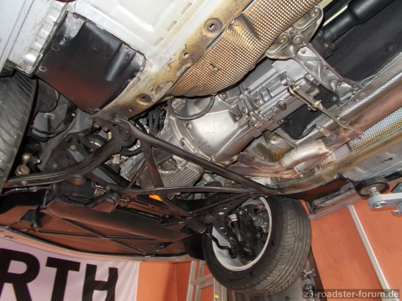

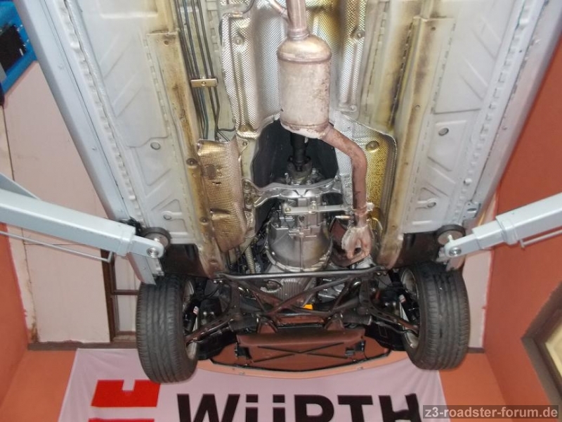

Bei meinem geht der Unterschutz bis zum Lenkgetriebe:

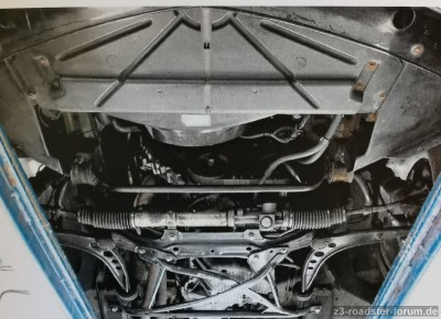

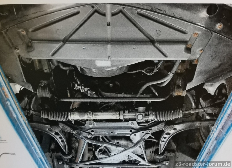

So sieht das also aus mit der "großen" Abdeckung. Ist ja ein Schnäppchen das Ding :pssst: Sinnvoll wärs aber in jedem Fall... vielleicht läuft mir sowas mal günstig übern Weg.
Um aber mal die Frage vom Threadersteller wieder aufzugreifen:
- ist scheinbar nicht Serie, bzw. wurde erst ab einem bestimmten Modelljahr verbaut (Vermutung, mein FL ist Bj. '99 und hats nicht)
- Teilenr. 51717027432
- kostet läppische 242€ :thumpsdown:

Das ist mal ein Unterboden. Top!!
