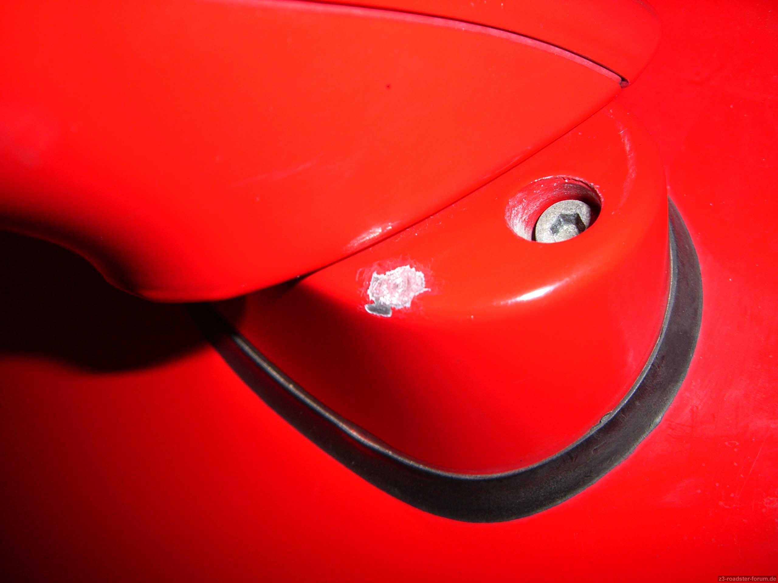

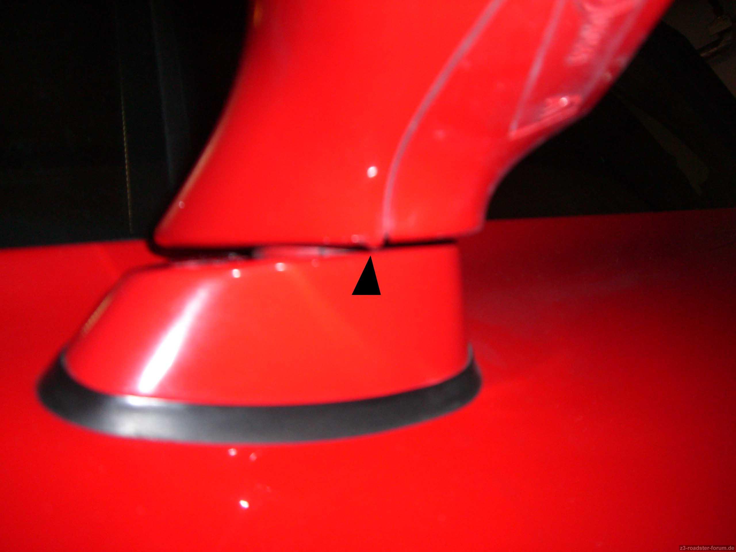

Beitragvon miguelito » 15.05.2006 08:46
Moin,
eine kleine Anekdote zur Spiegelseuche:
Hab gestern mal meine Sockel gechecked. Auf den ersten Blick alles wundervoll aber auf der Fahrerseite entdeckte ich einen kleinen korrodierten Bereich auf der Sockelstirnseite, d.h. zum Spiegel hin. Ursache dafür ist, dass in dem Bereich der Luftspalt Spiegelhals/Sockel nicht stimmte: ein Lacktropfen am Spiegel scheuerte ständig an der Stelle am Sockel bis die Lackschicht am Sockel durch war. Hab den Lacktropfen am Spiegel mit kleiner Feile entfert, sodass der Spalt zwischen Spiegel und Sockel gegeben ist. Die korrodierte Stelle am Sockel von Oxid befreit und blank gemacht. Schön Tupflack darauf und jetzt mal beobachten ob neues Oxid darunter entsteht...
Prüft mal, ob bei Euch auch irgendwo der Spiegelhals am Sockel schleift, d.h. der Spalt nicht stimmt...
