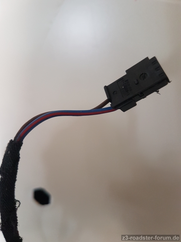

Hallo, kann mir einer sagen welche Kabel (Farben) fürs dritte Bremslicht sind?
Ich hatte einen Kabelbruch zwischen Kofferraumdeckel und dem Kofferraum.
Die Beleuchtung hinten funktioniert ausser dem dritten Bremslicht.
Für einen Tipp wäre ich dankbar
LG Paulinchen

Beitragvon eisi » 14.03.2021 12:19
Tipp:
Kofferdeckel öffnen, schwarze Kunststoffverkleidung unter der Bremsleuchte herausnehmen und dann mit Taschenlampe links hinein leuchten, dort befindet sich der Stecker. Dann sieht man die Farben.
eisi, der schnell mal in die Garage geht...
braun (Masse) und blau/rot (Signalleitung)
