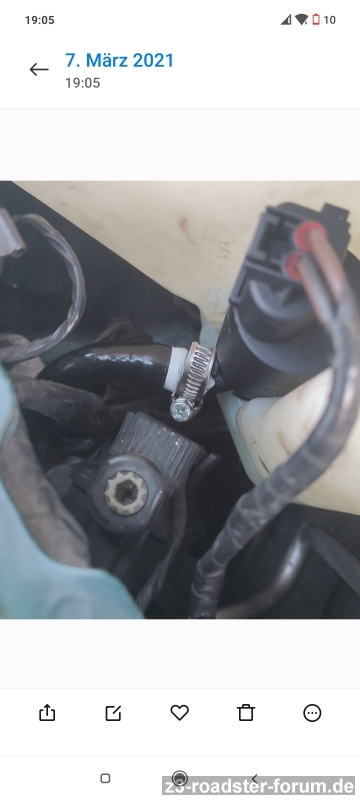

Habe folgendes Problem!
Hab immer Wasser aus dem Spritzwasserbehälter verloren und festgestellt das der Schlauch der an die Pumpe der Scheinwerferreinigungsanlage kurz vor dem Pumpenanschluß kaputt bzw.porös ist!
Ich habe heute probiert den mittels Teflonband und neuer Schell zu reparieren,leider ohne Erfolg!
Der Schlauch ist mit den Jahren total hart geworden,alle Weichmacher sind raus,müsste also ausgetauscht werden!
So wie ich das eben auf den ersten Blick gesehen habe müsste dafür die Stoßstange ab,richtig?!...will ich natürlich wenn vermeiden.
Hab schon überlegt den Schlauch auf ca.der Hälfte zu kürzen und den mit nem Schlauchverbinder und nem Stück neuen Schlauch wieder anzuschließen!
Oder hat jemand ne andere Idee?
Gruß Jörg

Solltest Du eine Bühne haben/nutzen können, nimm die ie Stoßstange ab.
Grund: auch weiter unten wird dieser ausgehärtet sein.

Beitragvon JörgJörgJörg » 07.03.2021 19:04
Hier das passende Bild!

Ja, da kommst sonst nicht dran. Nur von unten-leider :x
