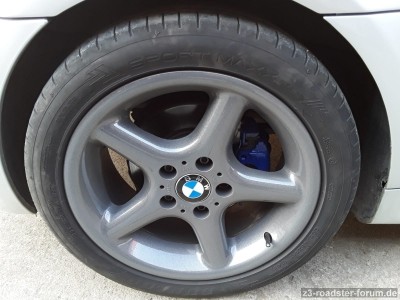

Hallo Leute,
habe gerade die neue Bremssättel einbauen lassen.
Mir ist aufgefallen das ich Spurplatten fahren muss/will
Welche Größe kann ich fahren ohne am Kotflügel was zu machen. VL 1,9 l. Bj.
2000.
Jens

Dazu benötigt man etwas mehr Daten:
Felgengröße + -breite, Einpresstiefe, Reifengröße, Einbauort (VA/HA).
Sollte es sich um die 7,5J17H2 ET46 handeln, dann kannst Du mit den 225er Reifen 20mm Distanzen je Seite an der VA fahren, hinten ebenfalls (Du hast ja 245er auf 8,5J17H2 im FL drauf).

Re: Spurplatten
Beitragvon mk-z3-2.0 » 06.03.2021 19:25
Wie es aussieht fährt er 225er hinten.

Re: Spurplatten
Beitragvon eisi » 06.03.2021 19:28
Das Bild ist definitiv die Vorderachse.
Wie geschrieben, mehr Angaben wäre hilfreich....

Re: Spurplatten
Beitragvon mk-z3-2.0 » 06.03.2021 19:33
Da haste Recht, man sieht ja die Motorhaube.
Aber er will hinten Spurplatten fahren? Vielleicht falsche Bild eingestellt?
PS: oder er wollte nur den lackierten Bremssattel zeigen. Standard wäre hinten 245er Reifen auf 8,5 Zoll breiter. Felge
