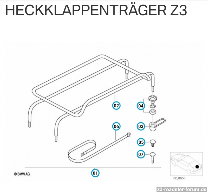

Ich stelle jetzt mal die Frage in den Raum, ob es hier Bedarf an dem Montage-/Einbausatz für den originalen Heckträger gibt, den :bmw: nicht mehr liefert.
Dieser Satz umfasst folgende ETKs:
82799405840, Bild Nr. 03, Bezeichnung: Verschlussschraube, 1 Satz (= 4 Stück)
82790006616, Bild Nr. 04, Bezeichnung: Montagekit silber, 1 Satz (=4 mal)
82790008275, Bild Nr. 07, Bezeichnung: Verschlusskappe Edelstahl, 1 Satz (=4 Stück)
82799405843, Bild Nr. 06, Bezeichnung: Distanzseil, 1 Stück
82799405842, Bild Nr. 05, Bezeichnung: Verschlussstopfen, 1 Satz (=4 Stück)
Die letzte ETK sind die Kunststoffkappen (05) für die Abdeckung, wenn man schnell durch die Waschanlage oder zur Handwäsche muss, damit nichts in den Kofferraum läuft.
Das Distanzseil (06) kann man sich mit wenig Aufwand selbst herstellen, kein Hexenwerk.

Die ersten drei ETKs, um die geht es mir hier.
Meine Überlegung ist, ob ich eine Anfrage an meinen Nachbarn gebe, mir eine Kalkulation für das Ganze z.B. über 20 Sätze zu machen.
Das Ausgangsmaterial soll V2A sein und sauber gedreht/bearbeitet glänzt dies fast wie die Chromteile.

Kritisch ist doch wenn ich das richtig erfasse nur Teil 4 Durchführung und Mutter. Nr. 7 als Dauerverschluss dann eine Schlosssschraube mit abgedrehtem Vierkant und Dichtung. Hast du dafür noch keine Angebote einer Dreherei bekommen? Oder waren die Offerten so utopisch?
Der Rest liesse sich doch aus Normteilen zusammenstellen. Nr 3 ein Klemmhebel aus dem Maschinenbau, und Nr 5 eventuell einen Stopfen aus der Möbelsparte.
Und für die Flachdichtung findet sich doch sicherlich auch noch eine Lösung aus NBR oder Moosgummi.
