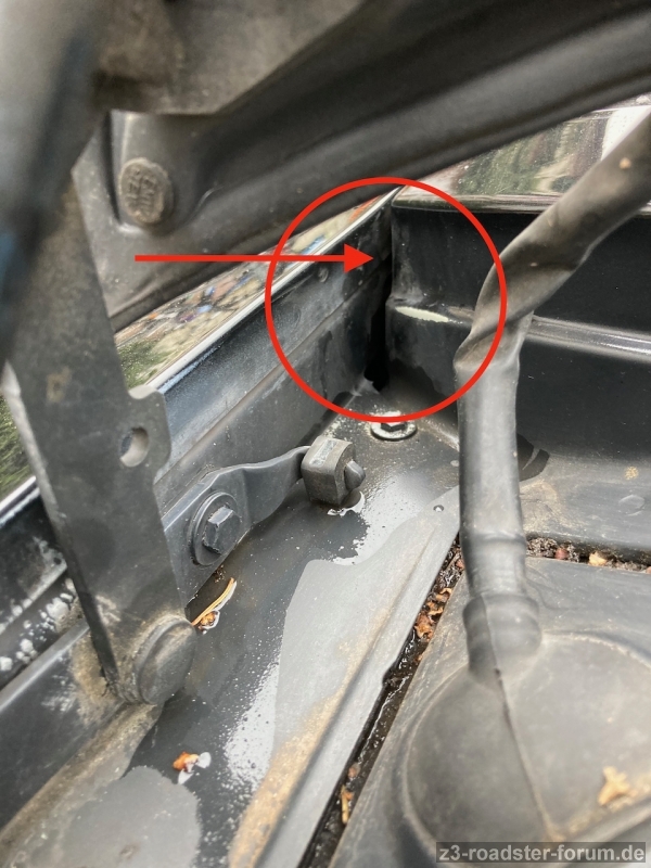

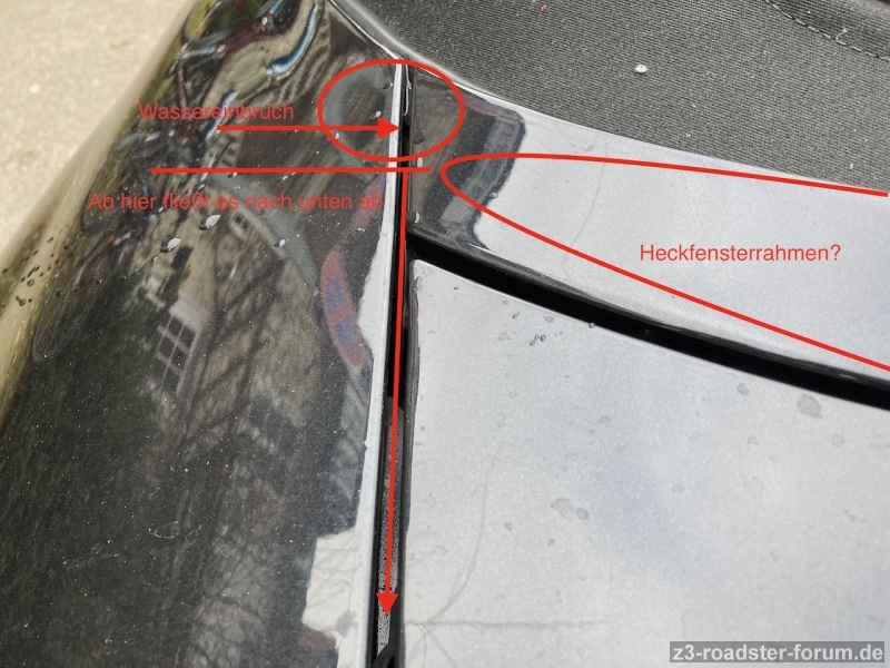

leider hat es meinen z3 beim tauen der letzten Schneemassen erwischt und ich hatte starken Wassereinbruch im Verdeckkasten/Kofferraum. Der Teppich im Verdeckkasten und im Kofferraum ist inzwischen demontiert und ich konnte das Problem durch vorsichtiges bewässern eingrenzen bzw andere typische Punkte (Keder der Heckscheibe ist dicht, Verbindung Verdeck/Karosserie ist dicht) ausschließen.
Wenn Wasser hinten auf die schmale Leiste zwischen Kofferraum und Verdeck rechts und links in die Spalte kommt, läuft es im Verdeckkasten wieder raus und von dort durch die Kabeldurchführung in den Kofferraum. Ich meine, bei dieser "Leiste" handelt es sich nach dem Teilekatalog um den "Heckfensterrahmen" (TeileNr: 41328398709). Bilder mit Markierungen habe ich angehängt.
Gibt es in dem Bereich Wasserableitungen oder Dichtungen oder kann mir jemand erklären, wie ich das Teil demontieren kann um mal nachzuschauen, wie es darunter aussieht?

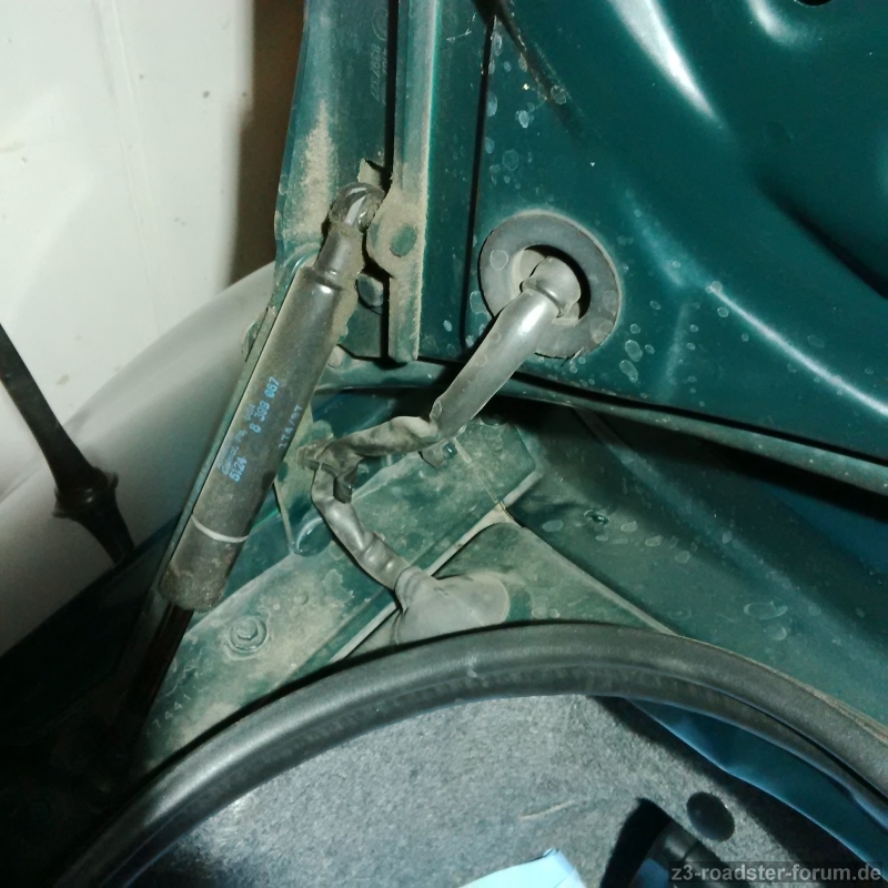

Beitragvon Mach2.8 » 01.03.2021 23:40
da wo sich bei deinem ZZZ "etwas" Schmutz versammelt, ist bei meinem ZZZ eine offene Rinne.
wollte im Moment in der Garage kein Wasser reinschütten um zu sehen wohin das läuft ...

Beitragvon eisi » 02.03.2021 06:32
An den eingezeichneten Stellen kann kein Wasser durchsickern, das geht kunstruktionsbedingt nicht.
Wasser tritt zumeist über folgende Stellen in den Kofferraum ein:
- 3. Bremsleuchte (Dichtung/Sprung im Kunststoff)
- Rücklichter (Dichtung)
- Kofferraumklappendichtung (Defekt)
- Kabelführung
Ich vermute, dass das Dach an der Leiste eine Ursache sein kann, an der es innen verschraubt ist. Dort könnte die Dichtmasse defekt sein und ein klein wenig Wasser durchlassen.
Hauptursache jedoch ist die Fensterdichtung. Den ganzen Winter draußen - da kommt durch die kleinen Spalte um die Fensterdichtung genügend Feuchtigkeit.

Beitragvon JojoN » 03.03.2021 23:50
Hey eisi, vielen Dank dir! Ich habe heute das Auto gewaschen und die Abflüsse gereinigt. Wo ich einmal dabei war, habe ich auch direkt die Dichtung der 3. Bremsleuchte gewechselt.
Ein erster Test mit einer Wasserflasche war leider noch nicht komplett überzeugend: wenn ich Wasser übers Verdeck gieße bleibt alles trocken, sobald Wasser über das Heck bzw den Heckfensterrahmen fließt, kommt es im Verdeckkasten unterhalb der Leiste die Verdeck und Karosse verschraubt wieder raus. :(
Mein Modell ist von '96, vielleicht ist diese "Regenrinnen"-Dichtung (Nr. 4 auf der Abbildung) im Verdeckkasten eine Lösung, die beim FL eingebaut wurde? Ansonsten bleibt wohl nur noch der Weg zum Sattler um die Verbindung von Verdeck und Karosse wieder abzudichten.
Immerhin: Rückleuchten, Kofferraumdichtung, 3. Bremsleuchte und Antennendichtung sind dicht.
