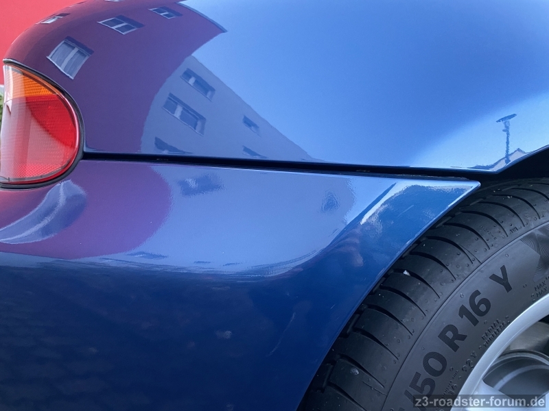

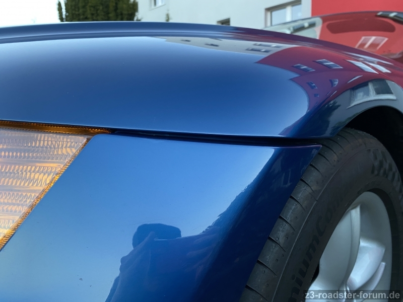

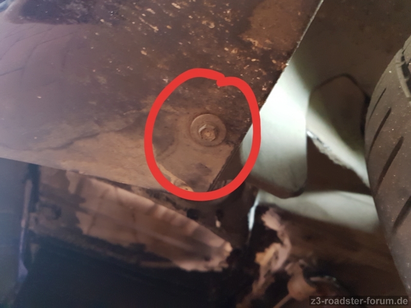

Guten Abend zusammen,
die Spaltmaße an meinem Z3 sind besonders vorne links und hinten rechts echt bescheiden (siehe Fotos unten).
Gibt es eine Möglichkeit diese Einzustellen?
Vorne links
Hinten rechts
Hinten rechts

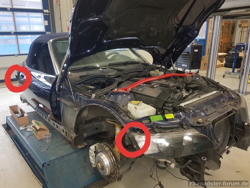

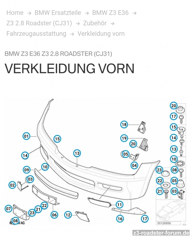

Vorne wie folgt:

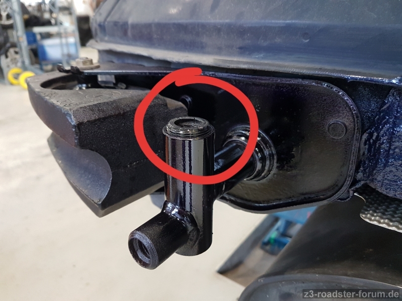

Radhausschale vorne abmontieren und den Halter (3 Schraubengewinde mit Muttern drauf, 10er Steckschlüssel), auf den die Stoßstange aufgeschoben ist, lockern und die Stoßstange einrichten, dann die Muttern festziehen. Eine zweite Person zum Halten wäre optimal.
Das Spaltmaß ist auch mit dem Scheinwerfer ein wenig zu korrigieren, damit es symetrisch besser wirkt.
Zudem ist der Stoßstangenhalter, also der Pralldämpfer, mit einem Innengewinde ausgestattet, der - vorausgesetzt, der ist nicht festgegammelt - verändert durch rein-/rausdrehen die Stoßstangenhöhe.

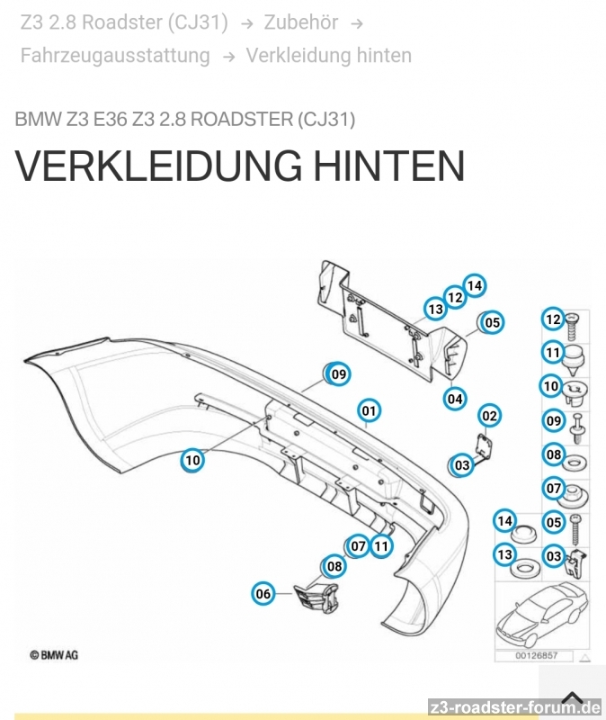

Hinten wie folgt:

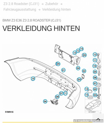

Auch dort ist ein fest montierter Halter, auf den die Stoßstange aufgeschoben ist. Verstellung des Halters wie vorne. Feine Korrektur geht mit dem Rücklicht, das man hin-/her- bzw. rauf-/runterschieben kann. Damit geht der ein oder andere mm. Die Pralldämpfer sind wie vorne mit einer Höheneinstellung versehen.

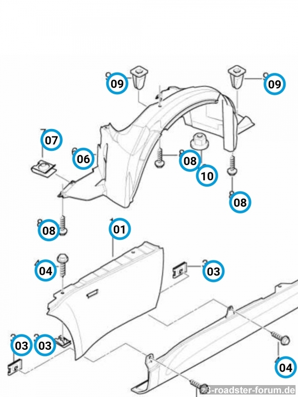

Falls die so runterhängt wie auf dem Bild, dann fehlt meist die Schraube der Stoßstange zur Radhausinnenschale von unten.

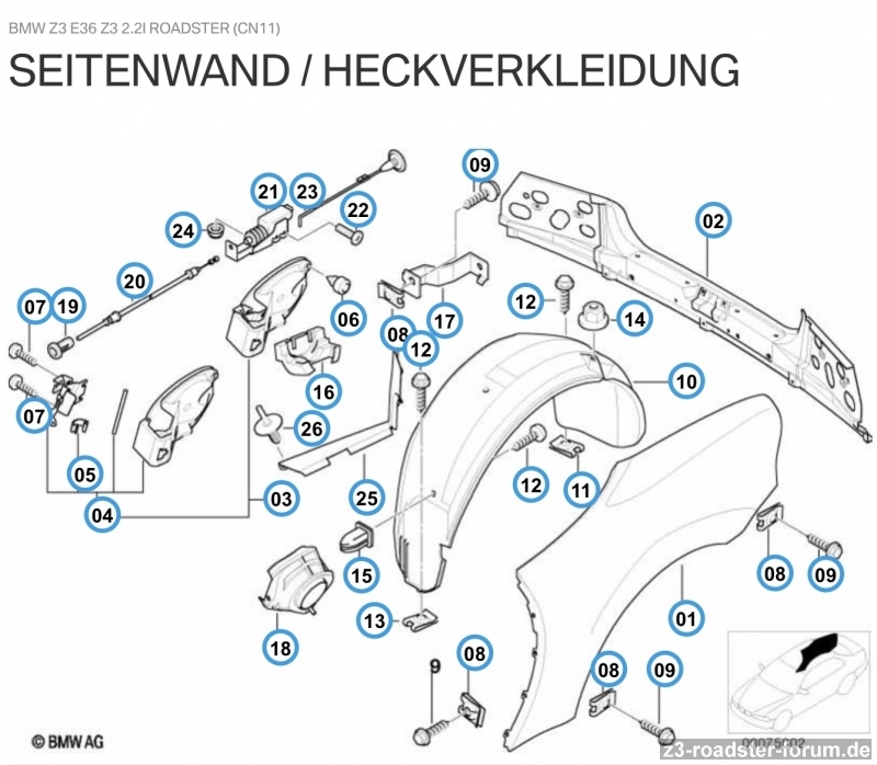

Die Schraube sollte ich dann am besten auch direkt mal bestellen. Kann ja nicht die Welt kosten. Ist das Position 12 oder 14 im Bild?

Beitragvon eisi » 01.03.2021 20:03
Halter: vo die Nr. 19, hi die Nr.6
Die sind mit den Muttern vo Nr. 20, hi Nr. 7 befestigt.

Beitragvon TscheereeO » 01.03.2021 20:10
Super, danke!

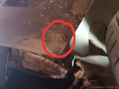

Welche Schraube ist das auf dem Bild? Oder meinst du damit den Halter + Mutter?

Beitragvon eisi » 01.03.2021 20:15
Vorne die Nr. 8
Hinten von unten abgebildet.
