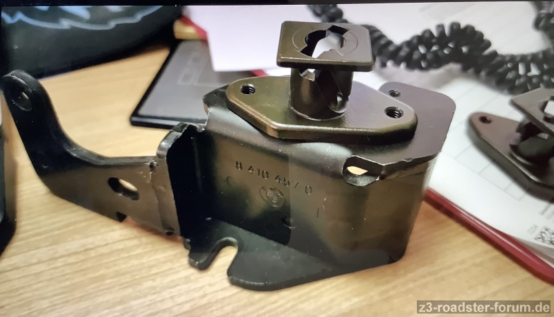

Ich suche Hilfe für den Einbau eines Hardtops von Wiesmann für meinen Z3.
Passt das Befestigungsset von BMW (siehe Foto) auch für dieses Hardtop?
Oder habt Ihr noch andere Ideen oder Tipps

Nein, der Einbausatz (ES) ist spezifisch! BMW-ES für BMW-Hardtop und Wiesmann-ES für Wiesmann-Hardtop.
Schau mal hier, da wird ein Wiesmann-ES verkauft. Du musst nur klären, ob es zu deinem Hardtop passt. Hier ist die Unterscheidung für VFL und FL-Modelle ab Produktionsnummer 9.0695 meine ich (davor VFL).

Danke für diese Info,hat mir sehr geholfen.
