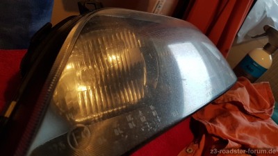

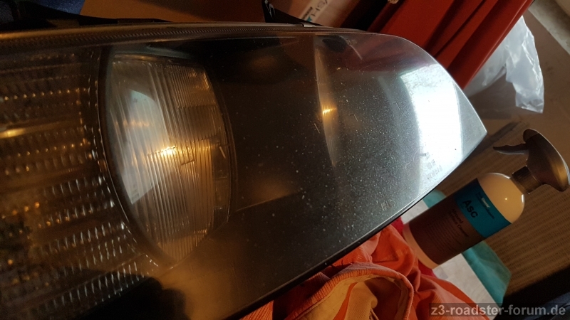

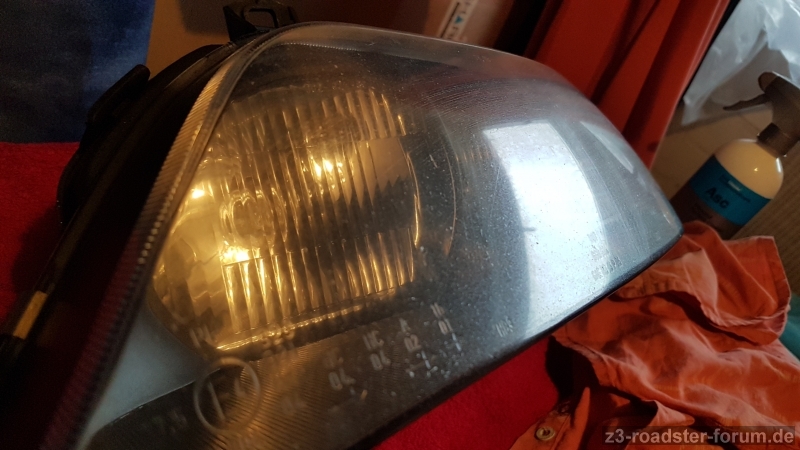

Moin,
ich möchte meine originalen Frontscheinwerfer wieder einbauen. Bevor ich das mache, wollte ich fragen, ob es hier jemanden gibt, der sich mit dem Polieren sowie versiegeln eines solchen Scheinwerfers auskennt. Ich habe mir jetzt schon viel für den ZZZ angeeignet, aber an die Scheinwerfer traue ich mich nicht heran, trotz guter Anleitung hier im Forum mit dem Backen der Scheinwerfer. Auf mich wirkt es so, als ob die von innen verschmutzt sind.
Wie seht ihr das??
Viele Grüße
Manuel

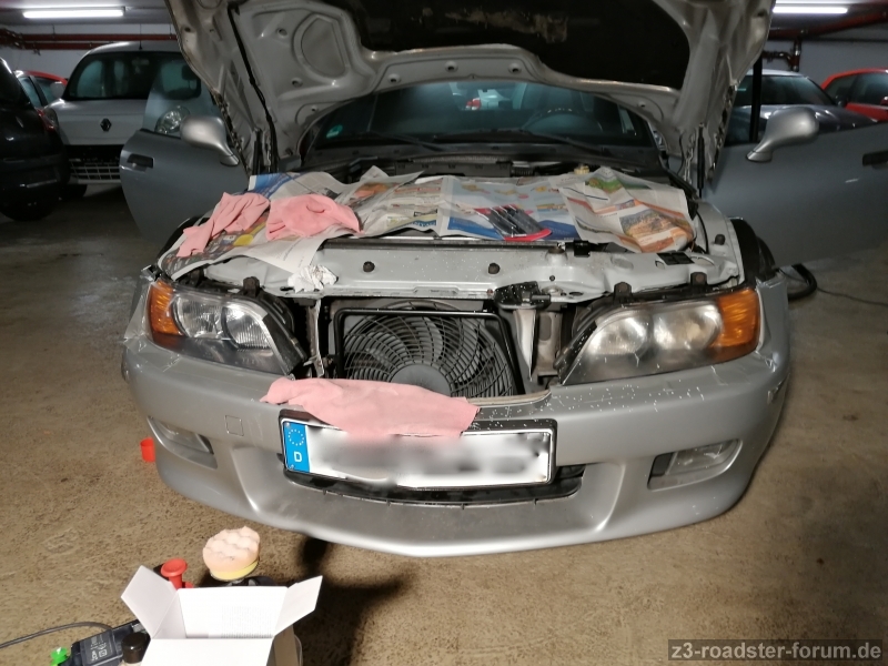

Habe das Ganze gerade selbst gemacht. Sah mir auch so aus, als wären sie von Innen milchig. War aber alles von Außen und bin mit dem Ergebnis sehr zufrieden.
Habe eine 20€ Set von ATU genommen (https://www.atu.de/shop/Norauto-Scheinw ... eitungsset) Zum Schluss die Feinpolitur habe ich allerdings mit 3M Feinpolitur gemacht. Damit ging es dann noch feiner.
Vorsicht: Prinzipiell ist dieser Vorgang eine Veränderung des Bauteils und ist verboten. Falls jemandem beim TÜV oder der Rennleitung der Eingriff auffällt, dürfen sie dir das Auto still legen. Daher wirklich sorgsam arbeiten und keine Hologramme reinschleifen oder Nasen beim Versiegeln stehen lassen.
Habe mal ein Foto angehängt. Es darf geraten werden welche Seite gemacht ist und welche noch nicht

Das sind lauter kleinste und kleine Steinschlagschäden, die dieses "Zustandsbild" ergeben.
Hier hilft einfaches Schleifen nicht, hier muss sehr sauber und mit erfahrener Hand geschliffen und im Anschluss per Klarlack werden.
Über die "legal oder egal"- Sachlage wurde schon viel geschrieben und ja, es ist sehr grenzwertig...
Ich würde es trotzdem machen (lassen).
