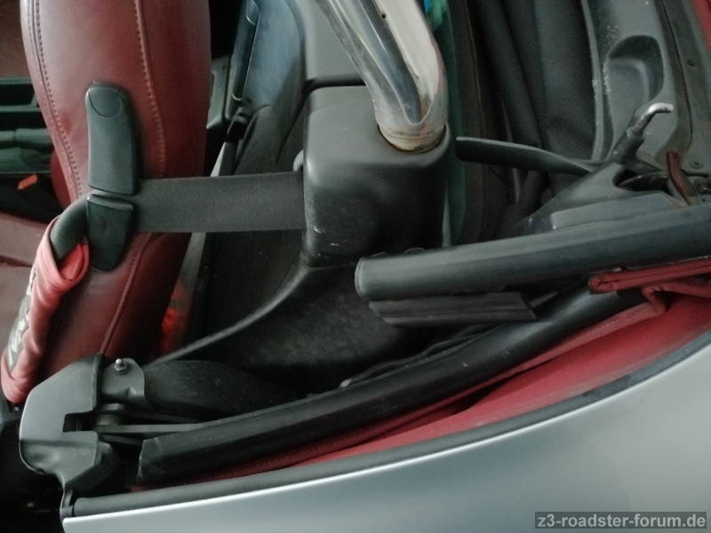

Hallo liebe Gemeinde, mein Zetti soll Winterfit werden da ich ihn in Zukunft auch das ein oder andere Mal im Winter verwenden muss zwecks Nachwuchs und mein Alltags E Coupe nun für eine Familienkutsche geopfert wurde damit Mutti von A nach B kommt. :D
Ich würde deswegen gerne ein Hardtop nachrüsten.
Laut meiner Austattungsliste soll eine Vorrüstung vorhanden sein.
Ich seh da aber nichts bei mir?
Meine Frage lohnt sich das überhaupt wenn ich ca 200km im Winter fahre?
Würde das Geld sonst lieber in eine Weit günstigere neue Plastikscheibe investieren.

Hallo William,
so wie es aussieht , fehlt Dir der Einbausatz fürs Hardtop.
Die Vorbereitung haben glaube ich alle Z3.
Also brauchst Du den, ca. 450 € plus Schalter für die Heckscheibenheizung gebraucht kaum zu bekommen, plus ein Hardtop + 500-800€ .
Ob sich das lohnt für 200 km im Winter....hmm ich weiß nicht, das musst Du letztendlich entscheiden. Mir wärs zu viel.
Das Verdeck ist eigentlich nicht so schlecht , kann m. E. für die geringe km Leistung im Winter durchaus herhalten.
Dann lieber eine neue Scheibe.

Hallo William,
kann mich Charly nur anschließen, lieber in eine neue Heckscheibe investieren. Habe selbst ein Hardtop, benutze es aber nie,
da man es nur zu zweit (de)montieren kann und wenn mal im Winter die Sonne scheint, dann will man doch offen fahren! 8)

Danke für die rasche Antwort, gut das steht dann nicht dafür.
