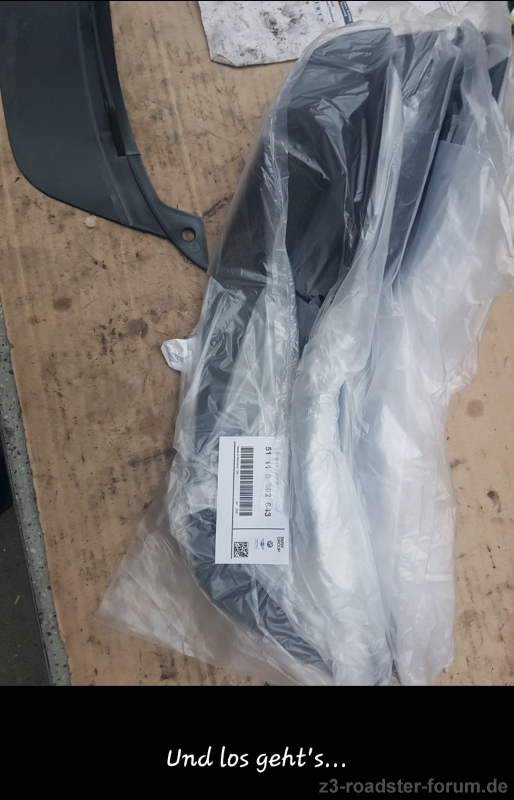

Ausgangsmaterial ist beim freundlichen :bmw: mit folgenden ETK-Nr erhältlich:
51119802643 Staulippe links (Preis ca. 25,-€)
51119802644 Staulippe rechts (Preis ca. 25,-€)
51471911992 Spreitzniet (Preis ca. -,50€, benötigt werden je Satz 4 Stück)
Gesamtpreis für 2 Paar: ca. 54,-€

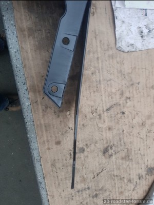

Die Staulippe am geraden Anteil mit einem Teppichboden- oder Cuttermesser entlang des Befestigungswinkels (die mit den Befestigungslöchern) mehrfach über die gesamte Länge oben und unten anritzen.
2)
Den Befestigungswinkel durch nach oben- und unten biegen und damit ablösen, mit dem Teppichboden- oder Cuttermesser bis zum Begin der Biegung durchschneiden.

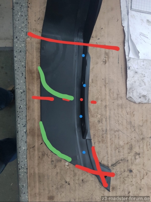

Die gesamte Länge der abgeschnittenen Staulippe messen und in der Mitte einen weiteren Schnitt zur gleichmäßig langen Teilung durchschneiden.
5)

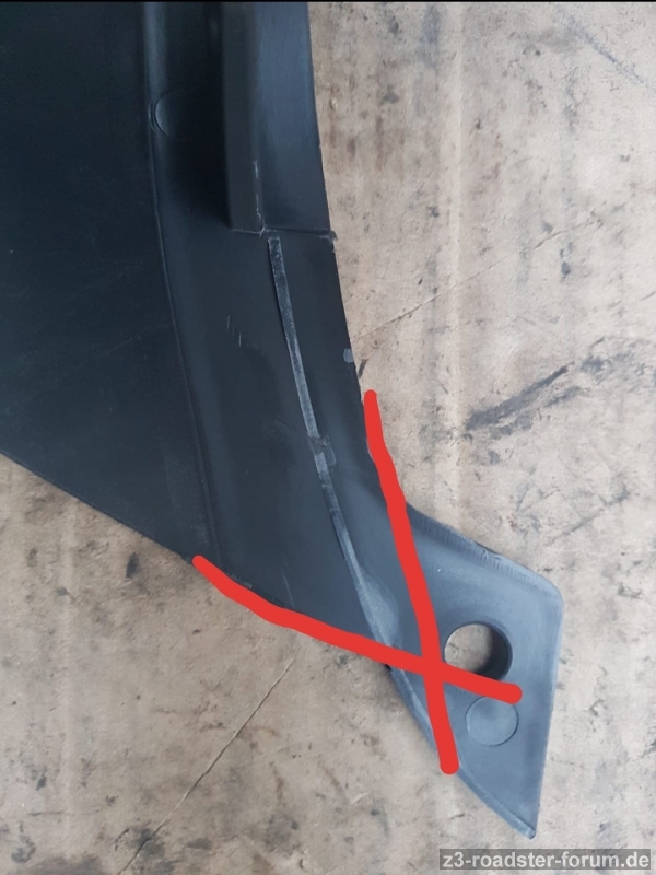

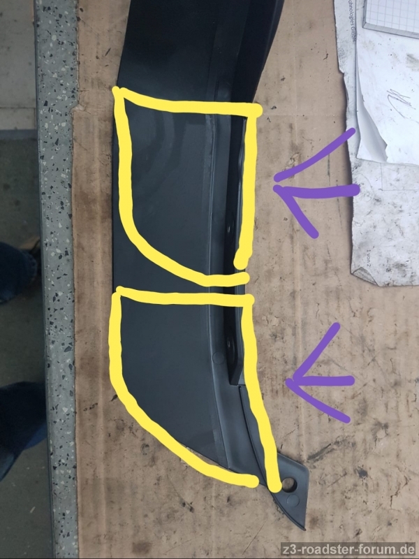

Den nach oben gebogenen Anteil (mit dem Befestigungsloch) der harten Kunststoffleiste so entfernen, dass die Konturen des Verlaufs der Gummierung und des Kunststoffes sich kreuzen und harmonisch eine saubere Ecke ergeben.
6)
Die Biegung des Gummiteils am äußeren Ende auf die inneren zwei Teile mit dem Teppichboden- oder Cuttermesser übertragen.
Damit ergeben sich die beiden Äußeren ein Paar und die beiden Inneren ein Paar! Am Kunststoffteil sieht man, dass die nur so symmetrisch sind.
7)
Mit dem 8er Bohrer sind die beiden Teile wie folgt zu durchbohren:
Mittig im Hartkunststoffteil so die beiden Löcher bohren, dass jeweils noch gut 1 cm Material vom Bohrloch bis zum Rand verbleibt; die Mitte kann man an dem abgelösten Befestigungswinkel (siehe 1 und 2) erkennen ausrichten.
Nach dem Bohren der ersten Befestigung kann man diese als Schablone für die zweite nutzen! Damit sieht das sehr symmetrisch aus.

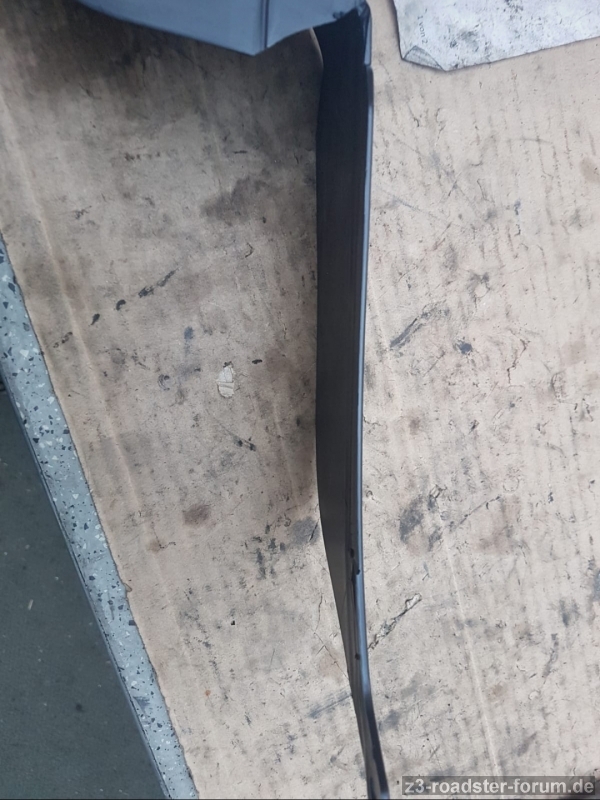

Montageanleitung zur Befestigung
Mit dem Messer angeritze und abgelöste Befestigungswinkel
Fertig entfernter Befestigungswinkel
Bei Pfeilhöhe abtrennen
Schnitte zum Entfernen der letzten Befestigung, siehe 5)
Rot = Schnitte, grün die zu übertragende Biegung, blau = Bohrungen
Die beiden sind aufgrund der Form des Hartkunststoffes nicht identisch, darum die äußeren li u re ein Paar, die inneren li u re ein Paar.

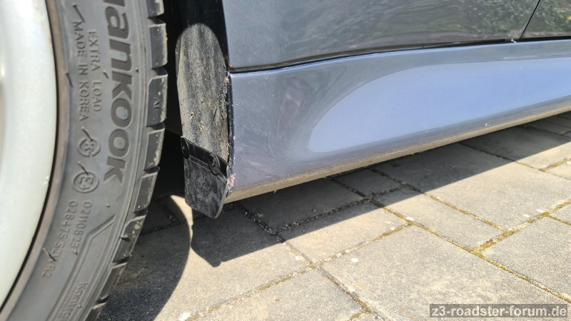

Beitragvon eisi » 10.04.2025 12:59
Ich muss dieses Thema aufgrund Aktualität nochmal aus der Versenkung holen, weil
- zum einen seit 2021 der Preis sich seit Corona für die Staulippen mittlerweile gut verdreifacht hat :thumpsdown:
und
- weil ich an meinen Prinzregent heute ein Paar angebracht habe, die ich aus den vorhandenen Resten noch fertigen konnte.
Dieses Paar ist in der Breite passend, jedoch ist es von der Höhe her gut 1 cm kleiner ausgefallen.
Zur Befestigung habe ich dieses mal in meine "Handvorratskiste" gegriffen und die 6 mm-Spreitzniet-Version verwendet.
Das hat zur Konsequenz, dass die Steinschläge an der Kante des Schwellers zwar abgehalten werden können, jedoch der untere Bereich des Schwellers keinen großartigen Schutz mehr hat.
Mir war der Kantenschutz wichtig, darum habe ich aus den Resten einen gemacht; mal schauen, was es bringt.
Hinweis zur Suche im Netz: Falls jemand keinen Wert auf das Originalteil legt, könnte mit diesem Kopieteil (ca. 50,-€ weniger/Stück) aus Fernost womöglich auch leben...
